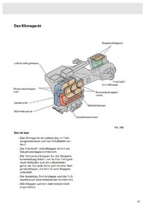

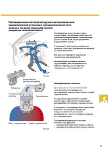

    их две, для каждой стороны своя
    регулировка происходит по принципу, что на картинке.
    со стороны водителя за это отвечает
    positioning motor V158
    with potentiometer G220

    ну а насколько ты его поворачивал.
    хоть привод и один, но заслонок две, одна -тепло, вторая - холод.
