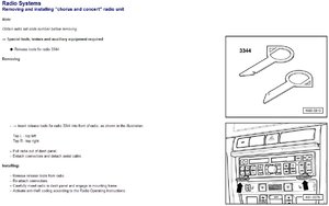

    Как снять, какие съемники нужны? Оригинальных съемников ессно нету
    Может какие болты не открутил еще подскажите.

    Снимать только оригинальными сьемниками или их подобием. Других вариантов нет.

    Милиметровая жесть и 15 минут с ножницами - вот тебе и съемники, на всю оставшуюся жизнь авто их не хватит , но несколько раз снять мафон вполне достаточно.
    Шаблон
    Либо закажи 4D0 051 530 :)

    А вот как пользоваться.

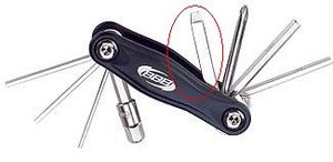

    Я снимаю вот таким набором от велосипеда... нам есть плоская отвертка (отмечено) она толщиной около 0,5-0,7 мм и в ширину около 6-7 мм отлично всё снимается... я это все к тому, что можно найти узенький нож например... и спокойно все снять)
