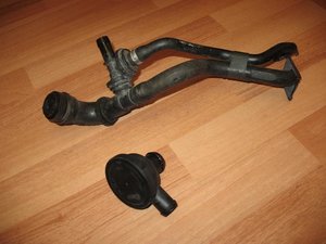

  10. GREK975
    GREK975 Участник форума
    6 май 2008
    197
    Audi A4/8Е 1.8TQ AMB 2004 АКПП
    Вот причина
    поменял всю ВКГ, как в теме , отдельное спасибо Базарову, давление и маслоприёмник в норме, машин едет лучше и ещё один плюс появился, расход упал до 12литров с климой по городу :rock:, правда по городу Липецк, тут и пробок то нет, был 14 и это не мнительность, вчера вспомнил о заправке, неделю на полном баке катаюсь, а там есть ещё. Вобщем я рад что это всего лишь ВКГ, по запчастям вышло на 6килорублей :beer:
