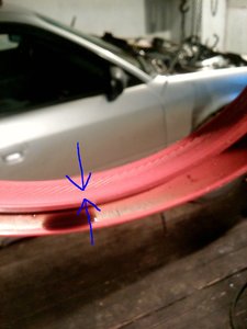

  19. yuriy7512
    yuriy7512 Живу я здесь
    17 янв 2010
    3.187
    Q3, 2.0TDI, 2012г.
    #19 yuriy7512, 1 май 2010
    Вот он виновник сточилась грань между стрелками. В результате место прилегания сальника к колену стало 2мм по кругу, и 85мм в диаметре.
    А вот и оригинальный номерок нашелся 068 198 171. Только он называется "Pемонтный комплект для уплотнительной прокладки фланца "
