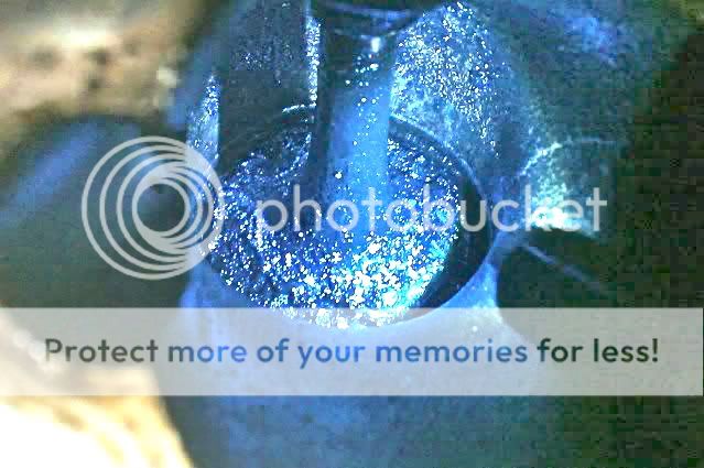

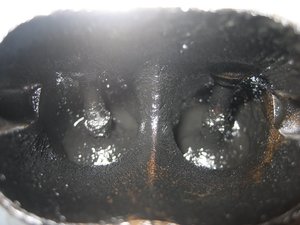

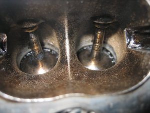

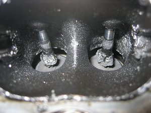

    фотге рсок с небольшим пробегом
    на последней фотге почищено в гаражном сервисе.. ауди, да как и все производители машин с неповпрыском, как я понял, на вопросы иноземцев хранит молчание ягнят и в штатах и в британии - 1-2 года машине значит приговор динамике двигла? из-за впрыска теперь топливо в чистке не участвует? или таки 98 актимель для фсъёв - вечный зов?

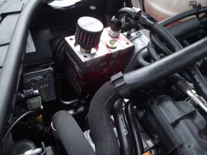

    тот самый калоприемник, чтобы на клапанах не застаивалось
    евроджет или как там его (фв-воды должны знать)

    Мда, фотге головы сильные :(

    видео - результат работы калоприемника=1 бутыль кала
    http://www.youtube.com/watch?v=QVRad3aPdVA&feature=player_embedded
    реклама маслоуловителя (калоприемника)
    http://www.youtube.com/watch?v=WUHY3k_BycQ&feature=player_embedded
    калоприемники
    евроджет
    http://www.eurojetracing.com/ProductDetails.asp?ProductCode=MK5Catch = 265$
    мишимото
    http://www.mishimoto.com/mishimoto-carbon-fiber-oil-catch-can.html = 125$
    фордж
    http://www.forgemotorsport.com/content.asp?inc=product&cat=&product=FMMK5CTC
    http://www.forgemotorsport.com/content.asp?inc=product&cat=&product=FMUNCT = 99$
    народ уже пошел во всю монтировать их

    какое нормальное название этого калоприемника? маслоуловитель?
    и какой принцип действия? на какой канал вешать этот фильтр?

    первая рска - после чистки прошло 1300 миль
    ну двигло-то вроде не ломается, а вот снижение мощности и усиление вибраций гарантировано.
    по требованиям экологии газ возвращается и дожигается - и оставляет эти налеты. народ нашел выход - вывел левые газы в сепаратор. логически в дожиг не возвращается смесь и не оставляет налет - по крайней мере так быстро.
    http://store.42draftdesigns.com/Mk5-20T-FSI-Catch-Can-Conversion-Plate_p_296.html
    конверсионная пластина для вывода на маслоуловитель

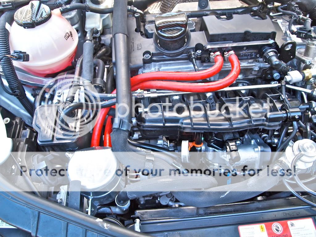

    по установке
    до
    после

    Судя по белым отложениям, тут не только масло было...

    Когда был в Сан-Диеге, 3.2 FSI приезжали к ОД с неустранимыми пропусками зажигания на холодную на третьей замене масла. Угадайте, что делал ОД? Снимал коллектор и ковырял палочкой до чистых тарелок клапанов :D Я об этом кстати упоминал, и о проблемах вибрации тоже.
    Бензин и масло отпадают, проблема конструктивная. Если кто-то догадался внедрить действенный сепаратор - честь и хвала.
