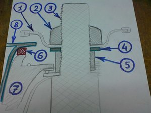

    для справки вот ссылка на метод =) http://www.audi-club.ru/forum/showpost.php?p=2482160&postcount=84
    1-Чашка (которая под капотом)
    2-Гайка штока аммортизатора
    3-Шток аммортизатора
    4-Шайба (которую подложил,2мм.)
    5-Корончатая гайка (которая держит опорник)
    6-Кольцо от фильтра
    7-Сам опорник
    8-Кузов автомобиля
