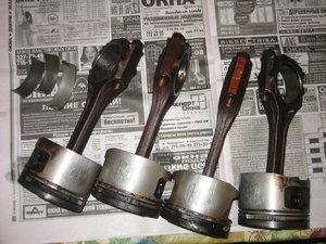

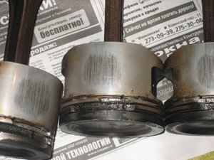

    Мы тем летом мой "3A" разобрали (компрессия упала, картерные газы валили) - у всех поршней развалились межкольцевые перегородки...
    Одна из предполагаемых причин - бедная смесь. Но не могло ли этого случиться от использования 92 (хорошего шеловского) бензина вместо 95?

    3. не думаю что бенз виновен, скорее всего правда что то со смесью.... (я говорил выше что и на 76 ездил, в основном 92, хотя двиг был рассчитан на 98
