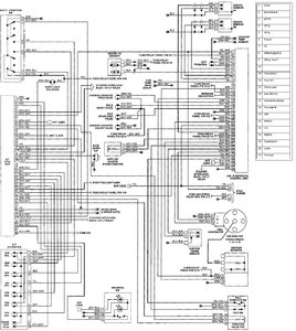

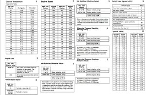

    Во вложении:
    * Распиновка мозгов
    * Описание канала 000, для "Vag-Com"

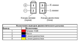

    Диагностический разъем на А100/А6 и Б4 находится по капотом в дополнительном блоке рэле.
    На В3 на полке под рулем у ног водителя.
    Распиновка диагностического разъема:
    Если "Vag-Com" не видит мозги - необходимо запараллелить L и K линии.
      310,9 КБ
      879
      233,5 КБ
      187
      24,5 КБ
      1.049

    Во,во,во,во, а вот с этого момента, как говориться, поподробней... То есть чтоб у меня все видела надо в фишке диагностики поставить перемычку между контактами 3 и 4? И еще вопросик какую линию при этом нужно использовать на адапторе K или L?
  4. VitaliyA4
    VitaliyA4 Участник форума
    4 мар 2010
    408
    A80 3A(16v), Golf-II 2000Н, A4 Avant-Q BFB
    Да
    K

    Блин!!!!:mad::mad::mad:Нифига не получается. Перемычку между К и L линией в диагностической фишке поставил, на нее К линию адаптера подключил, но опять при поиске контролеров видит только АБС и Климу. Ребят подскажите несведующему чо делать?

    и не получится ничего, а К и Л вообще замыкать не рекомендую

    На основании чего? внутренних ощущений?(я про замыкание K и L линии)

    он по двум проводам передает информацию, а замыкание их может тока к повреждению мозгов привести

    L линия нужна только для синхронизации.
    это сказке

    вот на твоей А4 может и для синхронизации, а эти машинки старые, там по 2-м проводам
