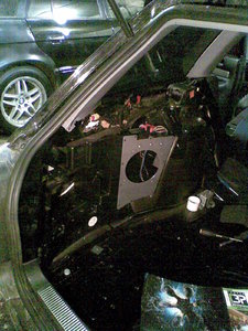

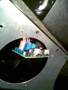

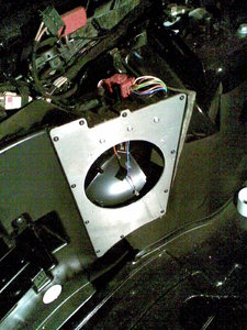

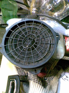

    я не знаю от какого кузова этот. у меня стоял похожий очень на моем сарае. нокия. Че сказать - динамик 6 дюймов, двух катушечный, каждая по 3 ома по моему. в сабе усилок 4 канала по 20 ват, 2 канала -на динамики в задних дверях, 2 - на сабчик. Саб полное гавно, хотя и "стелс"=) про его наличие никогда б не догадался если б не нашел случайно. Причем "дышит" он аккурат в обивку багажника=) удалил - разницы нет почти никакой) У меня то сгорел один канал от задних дверей, поэтому выкинул не жалея. Вместо него как раз влез усилок нормальный опять же 4 канала по 100ват, два на задне двери, два -мостом на хороший саб. перед оставил от штатного блау - менять не буду, хорошо играет при очень странном размере акустики - примерно 11,5 см)
