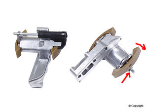

    Купил 058 109 217 B - натяжитель от 1,8. 5руб, за 2 башмака:shock:, хоть не 20 как за родной :laugh:
    Башмаки снимаются туго, с одного края надавить к центру, с другого аккуратно давить вверх.
