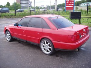

    Сегодня и вчера мы с ребятами экспериментировали с выхлопом. Обе 2.2
    На красной эски было сделано следующее: Выбиты катализаторы, глушитель и резонатор вырезаны, вместо них встали два пламегасителя мж-рэйс. Короб запаски немного подрезали, при этом на запаску это никак не повлияло. В результате звук получился достаточно громкий и басистый. Иногда у соседних машин срабатывала сигналка. Чем то даже похож на звук субару. Но самое главное чего удалось достичь это практически отсутствие нудного звона в салоне. На мозги вообще не давит. Звук стал более благородным. До этого выхлоп на этой машине переделывался раз 5 и каждый раз все что-то не устраивало. Вообщем в итоге все довольны.

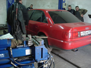

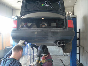

    Процесс
      80,1 КБ
      1.131

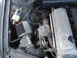

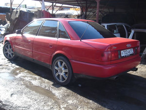

    так стало
      113,9 КБ
      924

    так было до того как.

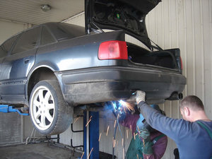

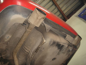

    У второй эски ещё более бюджетный вариант, просто отрезали глушитель и провели трубы с четырьмя насадками. В салоне звук остался примерно такой же какой и был. А вот на улице разница ощутимая, плюс видок поагресивней. Вообщем бабульки теперь шарахаются.
    Все переделки делались в АВТОКАТЕ на волокаламке и стоили очень дёшево.
    :D
      60,3 КБ
      907

    процесс
      54,9 КБ
      936

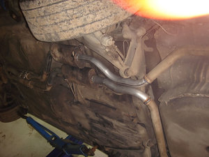

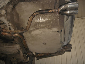

    вид снизу
      73,4 КБ
      1.050
