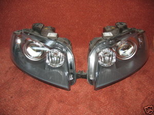

    Всем привет!!! В прошлом году загорелся идеей заменить штатный галоген на заводской биксенон , после борьбы в казани с колхозным ксеноном. В ebay нашел и купил фары

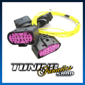

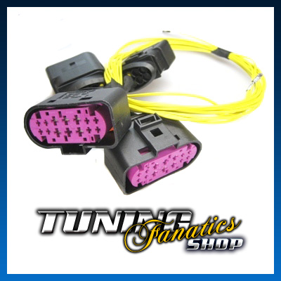

    также купил этот переходник
    Переходник идет с допольнительным желтым проводом, как я понял это для дальнего света.
    также продавец переходника выслал мне инструкцию по подключению этого переходника
    Посмотреть вложение Anschlussplan.pdf
    Как я правильно понял проводок с правой фары подключается в разъем черный A5, а левsй в коричневый d 6.
    Также нашел на итальянском языке как один переустанавливал эти фары, но у него был немного другой переходник там не было дополнительного проводка. ссылку скину чуть позже.
    После всего монтажа, где то ушло часов 5, в результате при включение фар ксенон загорается горит нормально, при включение дальнего включается DRL, сам по себе DRL как он должен светить не светится.
    Еще , если я правильно понял надо перепрошивать vag-ом компьютер и включать там этом самый биксенон и drl. В модуле 09- центр.электрика.
    Подскажите что там именно надо изменить, может еще неправильно что то подключили? Завтра собираюсь ехать к оф. дилеру так как у меня нет vag-com'а.
