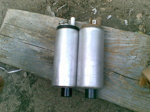

    Может быть поможет: я взял сам цилиндр бензонасоса от А6 С4 кузова. Разница контакт-гайка, штуцер на сотке прямой, на наших кузовах под углом. Ну и конечно разница в цене. Параметры по давлению одинаковые.
    Причем на AUDI A6 Avant (4A, C4) 2.6 quattro он тоже применяется

    Кореш, бесплатно отдал от БМВ 528 вдошный.
    Разъём и штуцер один в один, только сам корпус тоньше, тут меня выручила горловина от пластиковой канистры.
    3й год полёт нормальный.
    А вообще пойди в ближайший автомагазин и купи 10шный корейский за 800рублей, закрепи как нить в стакане и будет те счастье, у них производительность и давление с запасом(цифр не помню).
