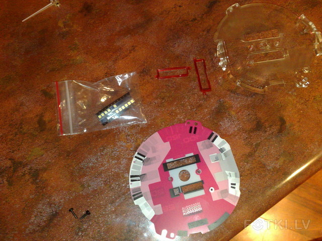

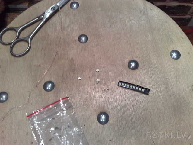

    всем привет!!! :) ребята,хочу поделится своим ришением. решил поменять подсветку своей газавой 80-тки . может уже было что то похожее,но если повторюсь , сильно не ругайте. вобщем захотелось более "чистой" подсветки. вот "лампачки" 3528 SMD

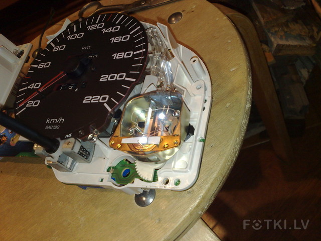

    естественно разбиралась вся панель

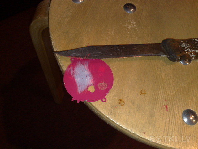

    пришлось зачистить цыферблат ( напыл который придает красный свет радной подсветки)

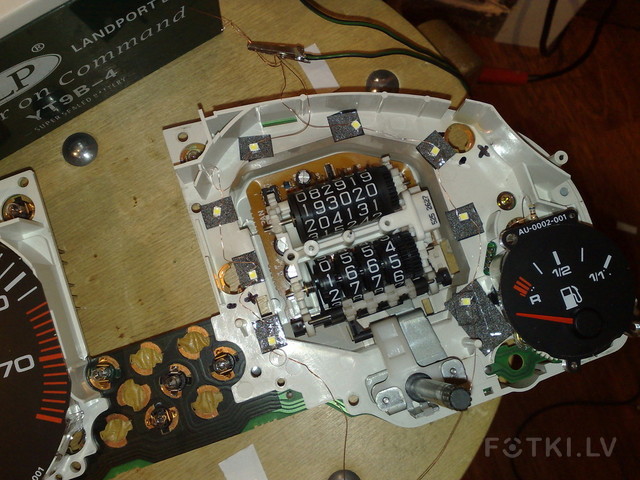

    я клеил на двусторонний скотч
    а получилось так

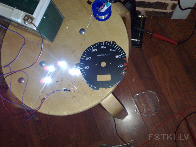

    а потом так

    самое проблемотичное отколибровать спидометр, после сборки стал врать- показывал 60 а езда около 40 . вобщем отколибровал при помощи навигации. может есть какой еще способ,не знаю :nod:

    Есть. Перед снятием стрелки ставить метку :).

    запитывался от гнезда лампы подсетки но также можно и от любова + от зажигания ( на приборке) .
    так не получилось, в приводном двигателе есть противовес, как то по нему можно пробовать, но до конца я не вник . вобщем по GPS :nod:

    Действительно, не катит. Не заметил сразу, что стрелка упирается в ограничительный штырек.
    А вообще-то где-то на спидометре должна быть надпись или наклейка. Вот здесь обсуждалось, начиная с поста №3:
    Как dsa приборку чинил

    Ты полоской покупал их или по отдельности(по одному smd) ?

    по отдельности по чтучно :hi:

    Они на 12вольт или сопротивление добовлял.

    Добавлял он сопротивления. На 12 вольт лично я че-та не встречал светодиодов.

    Как доп приборы разобрал? Стрелки на них как снимал?

    Вопрос: регулировка по яркости осталась? Как добился? пришлось ли ставить доп. сопротивления?
