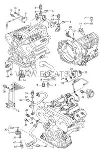

    Какой из двух (рисунок ниже) №-9 или №-3 , кто из них на что сигнал дает? А то разница в цене у них -
    №-9 - 8000р.
    №-3 - 700р.
  5. Сергей 78
    Сергей 78 Участник форума
    3 мар 2009
    286
    а6с5 JGC3.0CR4wd
    желательно посмотреть и тот и другой один по воздуху другой тосол
