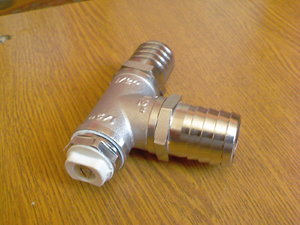

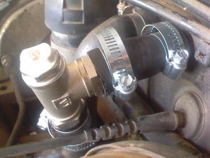

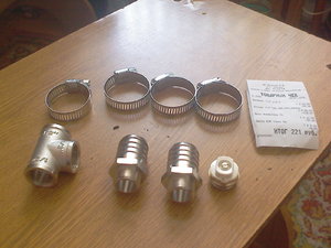

    Замутил такую хрень сегодня! Огромное спасибо! http://audiclab36.ru/viewtopic.php?f=6&t=149
    До этого было дело так: грела печка салон плохо. В -10 на улице и при температуре двигателя 90 в машине стоял дубак и воздух на втором положении дул еле теплый, а если третье включишь то вообще холодный. А сейчас на улице 20-30 градусов!!! При подаче газа картина не менялась. При движении тоже. Прошлым летом снимал радиатор печки. С виду как новый. Предыдущий хозяин говорил что менял радиатор печки. Заливал в него кипяток - грелся равномерно и остывал также равномерно. Поставил на место. Ни какой дрянью типа герметиков не пользовался. Проверял и разбирался с заслонками - все работают правильно, только одна чуть не дотягивает до нужного положения. После этого ситуация не изменилась. Также прохладный воздух.
    Поставил сегодня такой колхоз и заметил такую хрень, что патрубок на который коставил я этот клапан начинает греться первым. Когда он уже горячий начинает греться другой (левый) патрубок и то с низу а не от печки.Что за хрень? При открытии клапана из него фигачит струя дай дорогу. По букварю клапан должен стоять на другом патрубке! Левый патрубок у меня отходит от железного патрубка двигателя. Правый(на котором теперь стоит клапан) от самого блока двигателя. Это правильно? В букваре такой картинки найти не могу.
    Помогите пожалуйста!!!

  13. ser_gr72
    ser_gr72 Старожил
    23 окт 2006
    27.794
    #13 ser_gr72, 26 янв 2010
    это выход с блока на вход печки.
    а клапан надо ставить на выходе из печки в патрубок, который идет в район термостата.
    у тебя же на картинке русским по белом нарисовано - прокачка в левом шланге.
    ты видимо только два первых поста там прочитал, а позже там написано, клапан ставить в обратку.
