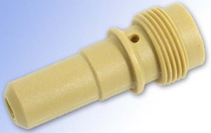

    Всем привет, вот решил поменять стаканы под форсунки, заказал оригинал по экзисту, долго ждал и вот они приехали, начал менять, и что я увидел: мои стаканы совсем не похожи на новые, ну думаю наверное стали делать другие, но когда я начал новые туда вкручивать, новые диаметром оказались немного больше, естественно вкрутить у меня не получилось, пришлось поставить обратно свои старые...
    К сожалению фотки стаканов сейчас выложить немогу, почему то не получается, номер башки которая на моей машине 035 103 373 AD? если кто может, пожалуйста тыкните пальцепм мне на эти стаканы:shock:

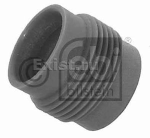

    У меня мотор WC и стаканы выглядят так:
    063133555A
    Так что номер верный.
    Без "А" стаканы другие!!!
    063133555

    да, вот именно такие как на первой картинке, а почему мне как на второй прислали, я потом еще и без "А" заказывал, так прислали опять такие же....Что делать теперь, в экзисте их примут у меня обратно?:icon_suicide:
