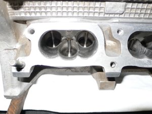

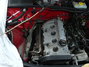

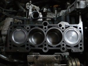

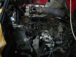

    Поставил себе задачу выйти на мощность 300+, в свзи с чем обратился к Сергейнику за помощью в составлении списка необходимых изменений и конструктивных дороботок мотора. Кроме всего прочего в том списке были такие позиции:
    1. ГБЦ от мотора АЕВ
    2. Впуск коллектор АЕВ
    3. Впуск вал ADR
    4. Прокладка ГБЦ для понижения степени сжатия
    Конечно помимо этого в списке еще куча всякой всячины:nod:, но вот про установку головки хочу рассказать подробнее. Вобщем предварительно на разборке была куплена АЕВ-шная ГБЦ с впускными каналами 57х25, впускной коллектор к ней, впускной вал от ADR приехал с разборки из Москвы (спасибо клубню Николаю с ником Kompik:drunk2:) и прокладку приобрел у Сергейника.

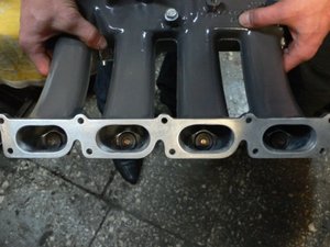

    Было принято решение головку немного доработать, а также откапиталить (замена направляющих, проверка на отсутствие микротрещин и т.д). Доработкой каналов в головке занимался мой друг-моторист Дениска (из его рук вышел не один мотор-победитель местных драг битв:nod:). Задачу ему поставил так: без фанатизма, с сохранением оригинальной орхитектуры:D немного увеличить и оптимизировать впуск-выпуск. Когда головка была готова, под нее пришлось немного доводить впускной колектор, затем в нем были заменены вставки под форсунки и добавлены пару выходов по шланги КГ (их там просто небыло, т.к. мотор АЕВ гораздо проще устроен в части вентиляции КГ), а еще решил его покрасить, т.к. вид у него после разборки был не совсем презентабельным:D.
    Попутно заранее заготовил трубочки, резиночки, клапаночки и всякую ересь:D для замены и оптимизации на европейский лад системы вентиляции картера и еще приготовил термостат ибо мой приказал долго жить:nod:.
    Разобрали все быстро, дольше потом все мыли, чистили и приводили в порядок, по ходу решил разбавить скучность картины подкапотного пространства покраской клапанной крышки (не судите строго если что не так...;-))
    Головка становится практически штатно, по ходу сборки возникали там всякие мелочи но ничего существенного. Вот только под конец, когда осталось установить дроссель выяснилось что у колектора от АЕВ немного другой наклон и из за этого дроссель своей электронной частью упирается в генератор, позвонил Сергейнику, он сказал крутите его по оси как удобно:thumbup:, что собственно мы и сделали.

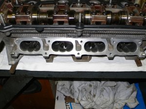

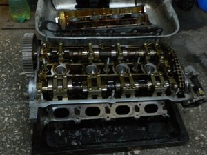

    Вот уже АЕВ-шная голова...

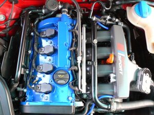

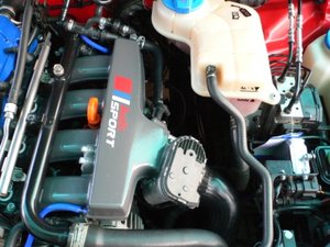

    И еще...

    Запчастей лишних осталась горка:D, ведь теперь нет системы вторичного воздуха, т.к. данная головка к ней не предусмотрена, да и не нужна она давно ибо катализатора нет и не будет.:umnik:

    Из предстоящего:
    1. Установка турбы GT2860RS
    2. Установка фронального кулера
    3. Вход на турбину 3 дюйма
    4. Выход с турбы 3 дюйма
    5. Расходомер от 2.7Т
    6. Форсунки 630сс
    6. Всякая мелочь:D
    7. Поездка в Питер к Сергейнику на настройку
  8. Konstantin_K
    Konstantin_K Живу я здесь
    1 фев 2007
    2.670
    Ставропольский край
    Q7 6.0TDI 14г
    Нет уж, красного цвета мне достаточно:D, покрасил так потому что когда поставлю куллер и вход на турбину все силиконы будут такого цвета.
