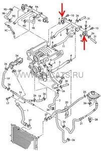

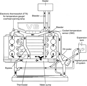

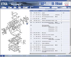

    Могу тебя обрадовать: течь из заднего фланца двигателя, где сальник коленвала стоит - это бывает на V6. Фланец стоит 3,5 тыщи + куча геморроя по замене со снятием КПП, маховика и т.д. :icon_suicide:

    Огромное спасибо за схемы, теперь хоть знаю куда руки сувать :)

    Возвращаясь к истории о течи из КПП. Оказалось, что это был не фланец. Когда снял коллектор высвободилось пространство для обзора, и стало все ясно. На схеме указаны уплотнительные кольца которые были всему виной :( N90560701 уплотнительное кольцо (номер 4 на схеме ELCATS) В частности из левой ГБЦ(патрубок) текла ОЖ в верхнее вентиляционное отверстие колокола КПП, и успешно стекала из нижнего вентиляционного отверстия КПП, отсюда и казалось, что течет из КПП :)

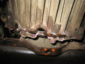

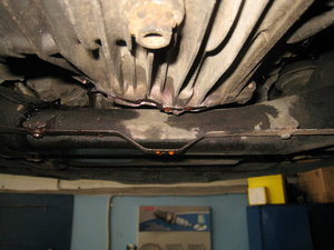

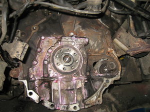

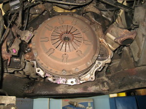

    А вот собственно моя проблема-проблемища!" :mad::mad::mad:
    Съем коробки и замена фланца с прокладкой покаже пройдет ли эта течь на которую я убил уже 30 литров антифриза :D
    фотки прилагаюца :)

  20. Anton_spb
    Anton_spb Bad e-mail
    5 дек 2009
    46
    Audi A6 C4 2.6/150л.с ABC 1997 год
    #20 Anton_spb, 25 май 2010

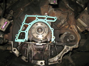

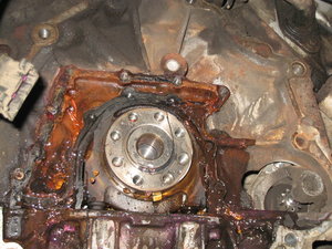

    Маленький фотоотчет о замене заднего фланца + прокладка + сальник к/вала заднего. Сам фланец оказался полностью нормальным, а вот прокладка полностью развалилась, от чего собственно и возникла эта проблема.
