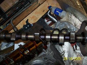

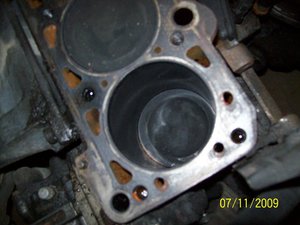

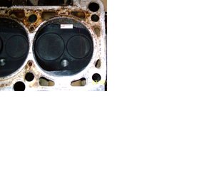

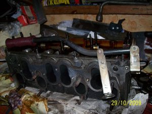

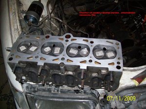

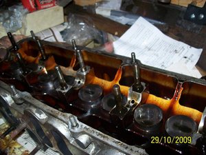

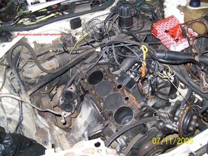

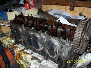

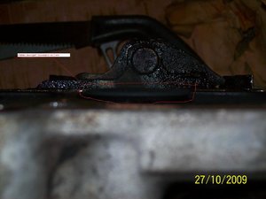

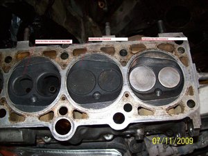

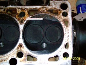

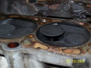

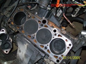

    Всем здрасте ,Вообщем решил все за документировать по переборке AAD.
    Провернуло уменя вкладыши и я решил движок полностью откапиталить .
    полсти дак полсти,переборку буду делать сам и естествено постепено буду выкладывать фото,снял голову и увидел следущее.
    на самих поршнях тоже есть следы от клапанов .машинка проехала 400000 км ,не скручена,на цилиндрах еле видна хонинговка,у поршней нагар токойже как на клапанах.Ну пока всё

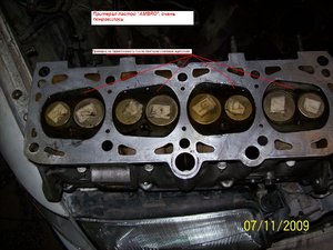

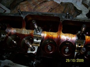

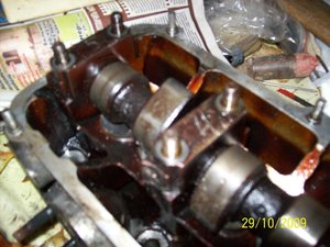

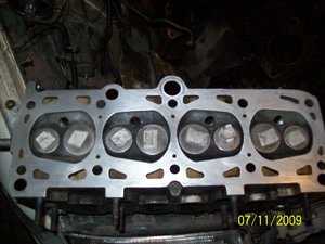

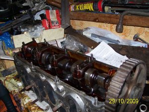

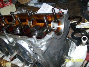

    Ну что продолжем.

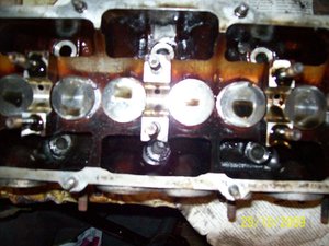

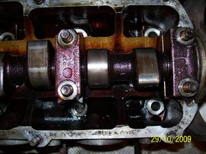

    Была разобрана ГБЦ:

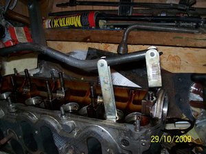

    Рассухиватель брал от 2110 16клапанной,очень хорошо подходит.

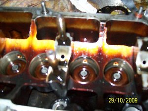

    Продолжим переборку AAD,за эти дни было сделано притирка клапанов ,отмывка от нагара ГБЦ каналы,проверка на гермитичность,замена маслосьемных калпочков.маслосьёмные были дубовые. Как ещё масло снимали не понятно. Клапана притерались пастой "AMBRO",

  16. Patriot-msk
    Patriot-msk Партнеры АК
    6 сен 2005
    7.041
    WUAZZZ8T
    Скажи пожалуйста на каком масле и бензине ездила машина?
  17. Shuriken
    Shuriken Завсегдатай
    16 июл 2008
    769
    Архангельская обл.
    Масло MOBIL полусинтетика, бензин 92 просто хорошего 95 нету + газ
  18. Patriot-msk
    6 сен 2005
    7.041
    WUAZZZ8T
    Ну собственно марка бензина написана у тебя на поршнях:hi:
  19. Shuriken
    16 июл 2008
    769
    Архангельская обл.
    нагар не очень сильно большой ,как на клапанах.
  20. Patriot-msk
    6 сен 2005
    7.041
    WUAZZZ8T
    Как ты качество бензина определяешь?
