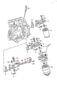

    И так: была обнаружена проблема, а именно: из мест, указанных на схеме стрелками при заведенном двигателе бразгало масло во все стороны.
    Предварительный диагноз и выскрытие показало, что виной тому трещина в сальнике 6.
    Сальник был заказан в existe по оригинальному номеру 038 117 070 А стоимостью 1,54 у.е. Срок доставки в офис на Кутузовском - сутки.
    Теперь о самой замене: для замены понадобятся плоскогубцы с центральным круглым вырезом, головка на 27, немного герметика.
    Откручиваем малсянный фильтр, затем головкой на 27 окручиваем совсем гайку, которая стоит под фильтром. После этого оттягиваем вниз насколько позволят патрубки сам охладитель и пассатижами выкручиваем полностью шток крепления фильтра. Вытаскиваем шток.
    Аккуратно удаляем старую прокладку (она как правило хрупкая от времени и температур и выкрашивается частями), обезжириваем посадочное место, покрываем его тонким слоем герметика (это делается для того, чтобы при установке сальник не сполз с места) и аккуратно прикладываем новый сальник.
    Далее также аккуратно вставляем шток и закручиваем его пассатижами на место. Заетм, придерживая в прижатом положении охладитель закручиваем гайку и затягиваем её до упора, пока охладитель не упрётся в кронштейн.
    Теперь по выбору: если хотите поменять масло - меняйте и фильтр. Если масло свежее, просто наворачиваете фильтр на место и можно ехать ;)
    Вся процедура занимает не более 30 минут. Всем удачи.

    все прекрасно, только возникают некоторые вопросы????????????
    ++++++Зачем наносится герметик?
    На оригинальной прокладке сушествуют специальные ушки, которые одеваются на выступы в маслоохладителе и предохраняют прокладку от смещения. И практика показывает, что лучше обмазать прокладку тонким слоем литола или побрызгать силиконовой смазкой.
    ++++++ Зачем тянуть гайку на 27 до упора?
    возникает большая вероятность, что таким усилием, можно раздавить прокладку и через энное количество времени масло побежит снова. На данную операцию существует строго регламентированное усилие, которое оговорино в Эльзе.
    Удачи!

    Регламентированный момент затяжки гайки 25Нм.Подскажи, на каких маслоохладителях нет усиков для прокладки?

    В частности, на двигателях SD этих усиков нет. Там есть "рассекающие" лепестки, но крючочков для зацепления сальника нет.

    Маслоохладитель на все моторы идет один. Начиная с 82 года и до 2005 года.Усики должны быть со стороны фланца.На уплотнительнном кольце есть спец крепления.

    Привет, мужики! У меня вот проблемка в том, что прокладка №2 на схеме выше, похоже поизносилась. Литр масла в неделю доливаю. Все оттуда хлещет. Стал откручивать (там 2 болта шестигранника), выяснилось, что на одном из болтов грани совсем стерлись, шестигранник проворачивает. Как же открутить-то эту дрянь?! Да и вообще менял кто-нибудь?
