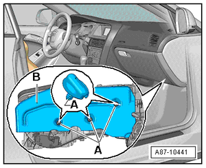

    Снятие
    -Отодвинуть пассажирское сиденье в крайнее заднее положение.
    -Снять резьбовой зажим -A- и шумоизолирующий мат -B-.
    -Закрыть покрытие пола в зоне под салонным фильтром бумагой.
    рис А87-10441

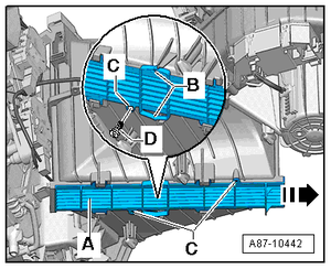

    -Отсоединить зажимы -B-, подвинуть крышку -A- в направлении стрелки -стрелка- и снять крышку.
    Инструкция
    Крышку -A- можно закрепить болтами -D- в точках крепления -C-, если фиксаторы -В- ее уже не держат.
    рис А87-10442
    Извлечь салонный фильтр -А- из канала -В- климатической установки
    рис А87-10443

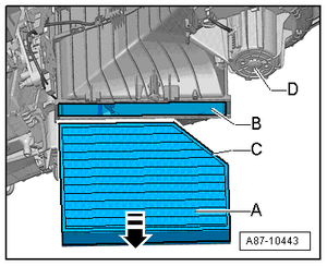

    Установка
    Установка осуществляется в обратной последовательности, при этом необходимо учитывать следующее.
    -После снятия салонного фильтра -A- прочистить кондиционер через канал -В- (например, пылесосом).
    -Установить салонный фильтр -A- (прямо, скос -C- к стороне приточного вентилятора -D-)
    Инструкция
    *Для салонного фильтра -A-, предназначенного для данного автомобиля, направление потока не определено (на автомобилях с левым и правым рулём используется тот же фильтр).
    *Салонный фильтр имеется в различных исполнениях: без вкладыша фильтра с активированным углем или с ним, обращать внимание на правильное исполнение (с и без вкладыша фильтра с активированным углем) → Электронный каталог запчастей
