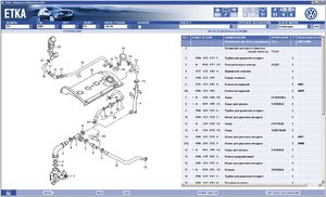

    "ВСЕ" - понятие растяжимое :) Ты лучше номера назови :)
      124,5 КБ
      739

    в оригинале металл - только трубка под номером 16 на аттаче чуть выше в сообщении
    у себя я поменял все кроме 10, 20, 24 :hospital:
    ps речь про амб ;)

    Это у меня уже распечатано. Там чел с пластика переходил на металл. У меня и так металл. Ладно, пока ЭБУ д.Дима в Москве будет мозги править, я разберу весь ВКГ, привезу домой для прочистки, заодно и изучу более подробно.
