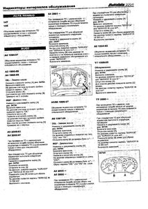

    Нажать и удерживать кнопку (А). Включить зажигание. На дисплее одометра спидометра высветятся буквы "ОЕL". Вытянуть кнопку (В) пока буквы заменятся на "----".
    INSP - Диагностика
    Нажать и удерживать кнопку (А). Включить зажигание. На дисплее одометра спидометра высветятся буквы "INSP". Вытянуть кнопку (В) пока буквы заменятся на "----". При необходимости сбросить показание OEL как описано выше.

    Может кому пригодитс

    такая же беда на А4 1999 1.8 ARG я пробовал и нажимать и вытягивать в различных комбинациях эти две кнопки, не получается, может кто точно знает как? помогите братцы!
