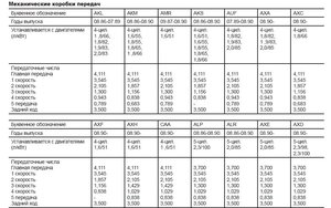

    нигде не могу найти характеристики (передато4ние 4исла) коробки АXC, во всех мануалах тозе такой нет, мозет кто знает?
  9. BI-TURBO
    BI-TURBO Живу я здесь
    18 янв 2008
    1.220
    А6 С8, 7,3 дизель
    главная 4,111
    1 3,545
    2 1,857
    3 1,156
    4 0,838
    5 0,683
    Передаточные числа твоей коробки. Хочу предупредить что эта коробка имеет самые длинные передачи, поэтому впринципе можешь менять на любую, но будь готов к тому что летать уже не сможешь. Все остальные коробки по передаточным числам короче

    через час посмотрю АXC
    напиши с какой машины или хотябы год выпуска

    Audi 80 1.8,benzin, god 1990
  12. BI-TURBO
    18 янв 2008
    1.220
    А6 С8, 7,3 дизель
    Коробки по передатачным числам и главной паре идентичны. Разницы не увидишь

  18. Newer
    Newer Завсегдатай
    21 май 2008
    947
    Audi80 1.8S, B3,JN
      113,4 КБ
      15.976

    По элкатсу посмотреть можно, там приведенны колличества зубьев на шестернях
