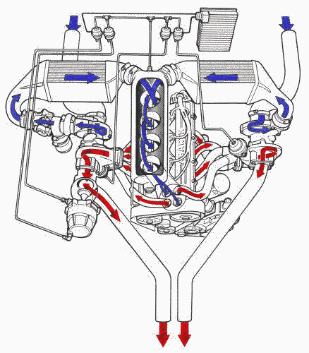

    Это самая крутая мега пое...ь которую я только видел.
    Работает ли только это? И насколько эфективно?

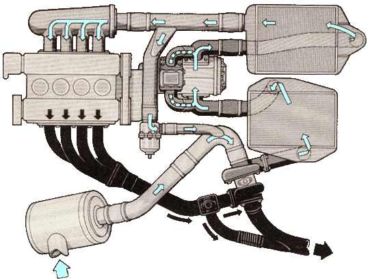

    я так понимаю это реализация на лянче дельта интеграле с4?
    то есть воздух из второй турбины идёт частично во впуск а частично на "горячую" часть опять же 2й турбины и далее через блоуофф опять во впуск???
    это типа полубайпас-полублоуофф-полувыпуск получается???
    или 2я улитка (между кулерами) крутится за счёт кпп?
    нипонял нифига чесслово

    после турбины и интеркулера в приводной компрессор и снова в кулер потом в двигатель - все просто. в системе один байпас и один вастгейт.
    была другая модификация этого двигателя для группы S, битурбо, но та схема на обычных двигателях реализовать невозможно
    на низких оборотах клапан слева закрыт и весь выхлоп идет через правую турбину, с ростом оборотов клапан открывается и начинает работать схема битурбо. весь нюанс в нестандартной голове - впускные и выпускные клапана в шахматном порядке.

    Ответ: Момент истины
    альфе??
    я думал это лянча дельта интегралле..
    ________
    то есть получается что как бы турбины подхватывают не параллельно как должно изначально поеказаться из схемы а посмледовательно???
    интересно

    это не интеграле, это следующее поколения дельта s4 - Lancia ECV, с кузовом из композита, карбоновые диски и тд. когда запретили группу Б это все осталось просто перспективными экспериментальными разработками.
    Topolini,
    от антилага в стиле s1 прогорает глушитель в течении пары месяцев и расход топлива очень большой
