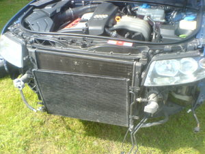

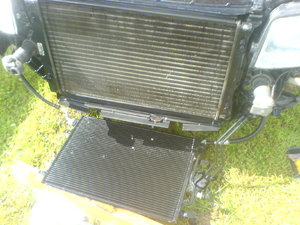

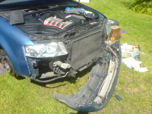

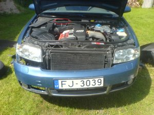

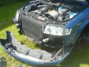

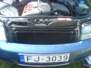

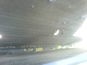

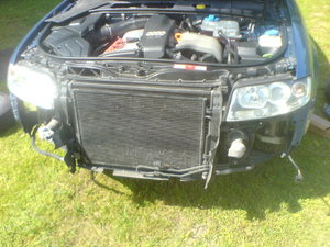

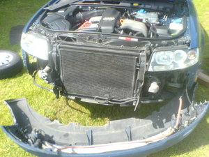

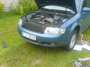

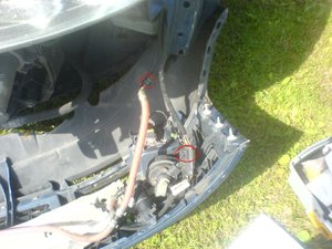

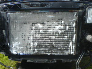

    Сегодня решился снять передний бампер, чтобы помыть оба радиатора для профилактики. В начале боялся что не соберу обратно, но оказалось легче чем разбирать. Конечно на всё про всё ушло уж очень много времени, не спеша с двумя обедами.:beer:
    Детально не описываю, потому что всё это есть на http://audi-a4.5go.ru/

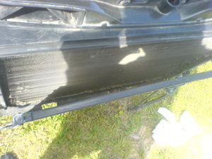

    Вот ещё

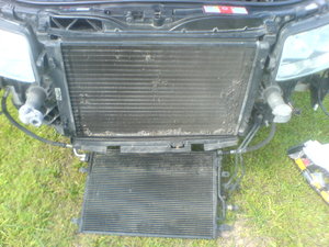

    и вот ещёё

    Чем мыл радиаторы? Мыл с одной стороны?
    Работу конечно провел большую, молодец! :thumbup:
    Чуть не спросил почему интеркуллер не помыл, а потом глянул.....ALT.....:D

    Теперь имею представление как вылядит бампер в снятом состоянии. В книжках конечно описаны процедуры, но увидеть реальную машину на фото - совсем другое дело :beer:

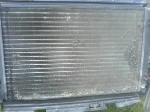

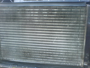

    Мыл под напором воды, струей впритык!А средство конечно, что было под рукой - сколхозил однако:D балон со средством для чистки стёкол, но пениться отлично, прямо пшыкал вовнутрь а она аж раздувается сразу ( только не пинайте!) Радиатор кондишки с двух сторон промывал, а вот охлаждайки с одной тольк получается, но хватает:)

    По хорошему карлсоны снимать надо было и мыть основной радиатор с обратной стороны водой без напора, а так ты всю грязь внутрь затолкнул.....
    Для мойки радиаторов есть спецсредства с хорошей моющей способностью и инертные к алюминию....... Это так, на будущее.......
    Но всё равно молодец! :thumbup:

    бампер можно снять и неподнимая машину и неснимая колёс.снимаем фары и имеем прекрасный доступ к гайкам крепления бампера к крылу.
