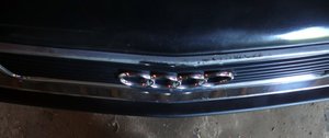

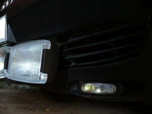

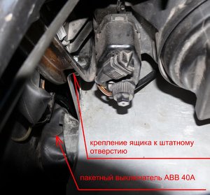

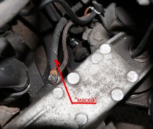

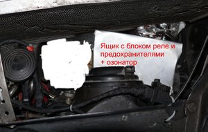

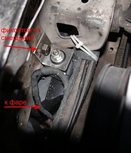

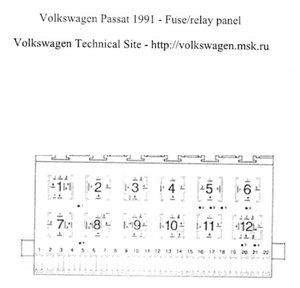

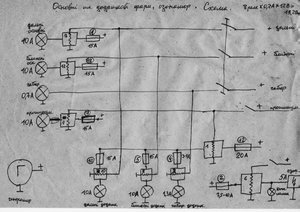

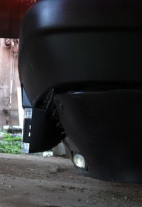

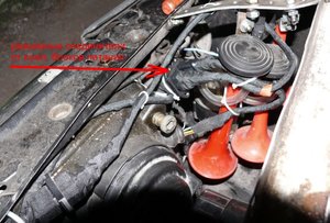

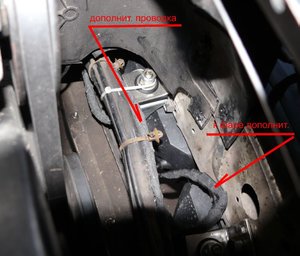

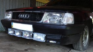

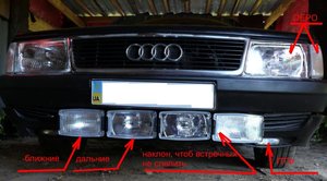

    Ниже мини-отчетик по установке на Ауди 100/44 дополнительной оптики
    Wesem 5HP (ближние и дальние фары)
    Установленные фары по размерам от краев бампера (400мм), от земли (250мм) и т.п. удовлетворяют правилам + не выходят за края бампера (если сверху смотреть.
    При езде дополнительные фары стоят намертво.
    При езде в хорошую погоду на все 4 фары надет 1 кожаный чехол (с защитой от ударов камнями и т.п.) для всех фар.
    такое количество галогенов можно ставить тем, у кого генератор выдает более 80 ампер

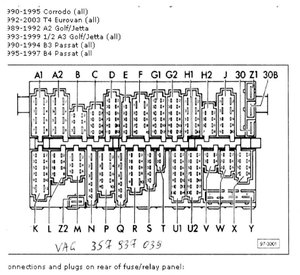

    Все фары переведены на реле (блок с предохранителями от В4-вольксвагена) с возможностью в случае чего отключить дополнительные и перейти обратно на "силовую" схему для основных фар и птф.
    Будут вопросы - спрашивайте.:shock:
    p.s. причина установки - далеко не понты - авто для семьи

  2. inf24
    inf24 Участник форума
    7 мар 2008
    425
    Audi 100 Quattro/44/2.3NF 5cyl./1990 г./KE3-Jetronic/полуClimat/переходная
    еще фото
      92,1 КБ
      273
      98 КБ
      230
      37,6 КБ
      205
      90,7 КБ
      219
      35,8 КБ
      228
  3. inf24
    7 мар 2008
    425
    и еще фото

    Как светит то все это дело?

    Redwid - делал впервые и сам
    А насчет страшно - то Вы не правы. Для меня безопасность все же выше эстэтики. Также мне нравятся
    установленные фары. А на вкус и цвет..........
    Старшно мне было тогда, когда я купил ее и ночью перегонял домой.
    Так как это была моя первая легковая машина и бошевские фары, которые там стояли до замены на ДЕПО,
    вообще не светили (потускнели и осыпался отражающий слой), то представьте 250 км ночных декабрьских
    дорог с жижей из взвешенного машинами тумана, грязи, слякоти БЕЗ СВЕТА.
    Ехал можно сказать вообще без света - благо было немного машин, которые сзади подсвечивали мне своими
    ближними дорогу.
    Вот это действительно страшно.
    Насчет колхоза (если Вы имеете ввиду качество сборки, материалов и т.п.) не соглашусь - все соединения
    пропаяны, обжаты, еще раз пропаяны и загнаны в термоусадочную трубку. Кабеля медные с эквивалентным сечением 4хn, 2.5xn, 1.5xn кв. мм. Места соединений под монтажным блоком залиты практически монолитно,
    но при необходимости все можно будет вытянуть. Тоесть за качество и сборку материалов я не переживаю -
    делал для себя.
    Колхоз на мой взгляд - только ящик, в который это все дело запихнуто. Ну нету в моей Ауди места - как не крути -
    это не "копейка". Но верхняя крышка ящика легко и быстро снимается и есть доступ ко всем релюшкам и предохранителям. Пакетник стоит для ручного отключения всей дополнительной цепи и как общий предохранитель.
    Насчет озонатора - кидайте помидорами. Только машинка от озонатора самоочистилась (видно по свечам),
    поменялась динамика в лучшую сторону ну и 10-12% расхода по бензину вниз - хоть и маленький, но для меня все же показатель - значит не зря старался. Правда надо с лямбдой было повозиться, так как штатно в результате
    более полного окисления топл.-возд. смеси на выходе из коллектора лямбда видит больше воздуха и комп. думает,
    что смесь бедная и поддает бензинчику. Но это дело поправимое, можно вынести в район кнопок вкл. обогрева заднего стекла, ПТФ и т.п. вместо кнопки-пустышки простенькую и маленькую индикаторную панельку из
    светодиодов, по которой можно видеть показания лямбды. Я себе кроме того сделал еще кнопку вкл./выкл.
    озонатора.
    enemy
    Мною преследовались следующие цели:
    а) Самая важная - освещенность дороги в МОКРУЮ погоду.
    б) Когда сухо - все фары зачехлять потому как основной оптики (когда сухо) теперь с головой предостаточно.
    в) вмещаемость фар в пределы кузова бод бампером (не ниже ПТФ, но не выше основных). так как по середине
    была цельная решетка, не предполагающая вентиляцию мотора (только по бокам решетка вентилирует моторный
    отсек)
    Соответственно я был ограничен некоторыми размерами. Исходя из размеров под бамперов было место
    приблизительно 920х150 мм. Нашел Wesem 5НР 220х123 мм и 4 штуки легли в свое место.
    1) дополнительные фары не в разрез с ПДД (стоять их может хоть 80, но согласно ПДД светить допускается
    только 2-ум дополнительным, кроме штатных)
    2) относительно дешевые фары, чтобы в случае когда разобью, не жалко было и можно было купить другую.
    Хеллы в этом плане отпали да и подходящих размеров не было.
    3) дальние должны светить V -образно (малый угол раскоса),
    просвечивая при этом дорогу и обочины вдали. Также дальние должны делать так, чтобы при необходимости
    наглецам приходилось все-таки уважать напротив едущего водителя и переключаться на ближний.
    4) ближние должны просвечивать обочины вплоть до 90 градусов от основного пучка света
    (что-то наподобе штатовского стандарта) и дополнительно дорогу впереди на 40 м.
    также ближние должны освечивать дорогу впереди на случай выхода из строя штатной оптики (надеюсь, что такой
    случай все же не наступит)
    Светит следующим образом:
    Штатные фары дают четкие границы света что на ближнем что на дальнем свете.
    Дополнительные:
    Все фары светят V-образно но с разными углами раскоса. Это установлено огибающим профилем самого бампера.
    Тоесть дальние (2 шт. по середине) имеют малый угол раскоса и потому формируют 2 можно сказать квадратных V-образных пучка света с малым рассеиванием. Освещают впереди метров на 200-300 (не мерял)
    Ближние имеют достаточное рассеивание (и больший за дальние угол раскоса) и светят минимум
    на 40-50 м как-бы полукругом. Если ехать ровной дорогой через лес (например), то освещаются все кусты, стволы деревьев и т.п. где-то до уровня 2 метра

    Техническая часть судя по фоткам 5+. Эстетика - 2+, на любителя... Но для 44 го кузова вообщем-то ничего страшного.

    Да - под капотом единственное, что надо додумать - так это жгут
    кабелей более надежно прикрутить к бамперу.
