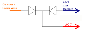

    как вариант: если есть выход на автоматическую антену - то с его помощью можно ACC сымитировать

    мммм... антенна если не ошибаюсь активная(в заднем стекле дорожки), значит есть усилитель... но он наверное с магнитолы запитан же?...
    Блин, кнопку ставить что-ли?:shock:
    Может с сигналки как-то замутить? Используя выход блокировки стартера...
    Пойду курить схемы)

    должен быть с нее.
    пару диодов ставить надо, но чтоб включить ее надо будет включить зажигание и потом включать ее, при выключении зажигания она будет работать пока ее не отключишь. после выключения зажигания она не включиться пока не включишь зажигание
    на картинке - схема подключения
