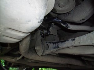

    Audi A4/1,8Т Q АКПП-GBF 2004г., АМВ, Silbersee metallic
    Вообщем развалились карболитовые втулки под резиновыми подушками крепления стабилизатора к подрамнику. Теперь зазор 2мм. Говорят что эти втулки отдельно не ставятся, а напаяваются на сам стабилизатор и меняются вместе с ним. Диаметр 18мм, подвеска 1be. Цена нового 3400. Кто нибудь решал подобный вопрос? Может выточить из латуни втулки? Или заменить подушки от 16 мм стаба? Посоветуйте и на сколько критично что он с зазором сейчас стоит.

    Офф диллер говорит что не ставятся никакие втулки. по Етке нет ничего, а в ельзе четко видны буртики. Разъясните ситуацию.

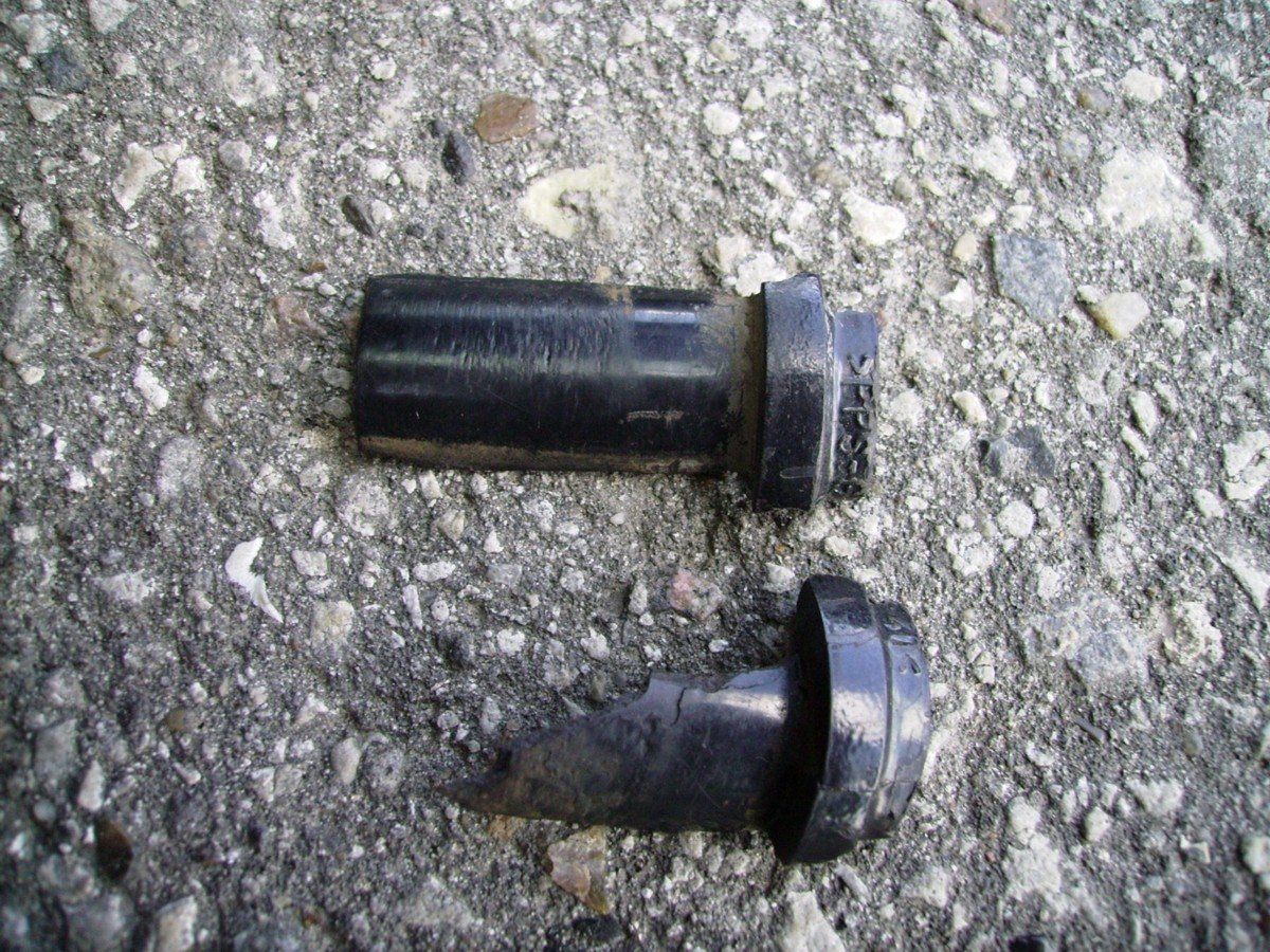

    А номер на втулках есть?
    У меня написано PPS-G-40
    Выглядят остатки так:

  5. ANTON320
    ANTON320 Живу я здесь
    5 ноя 2007
    1.509
    управляй мечтой)))
    #5 ANTON320, 26 июл 2009
    остатки тут стояли?
  6. Mаestro_rzn
    Mаestro_rzn Живу я здесь
    19 ноя 2008
    2.156
    Да, там. Буртиками к центру авто.еду забирать к ОД новые подушки,попытаю. Потом отпишу

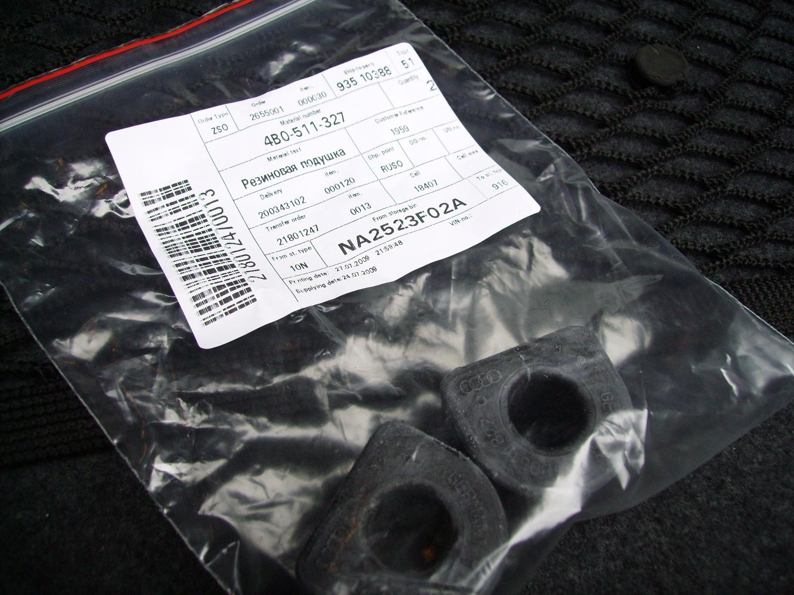

    Только из гаража. Вообщем ситуация такая: втулки эти напрессовываются на горячую на стабилизатор. Сначала заказал себе родные под 1ВЕ 18 мм стабилизатор. Но после обсуждения с дилером обменял на 16 мм от 1ВА. Сегодня поставил без всяких втулок. меняется легко, даже без ямы. Стоимость под 18 мм 220 руб, под 16 мм- 180 руб. Стабилизатор стоит 3500 руб.
