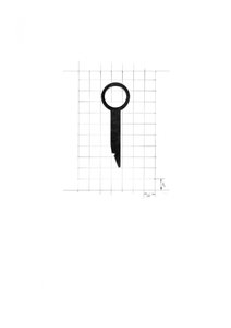

    Снять не сложно, нужны 4 съемника, либо пластины выточенные по размеру. Типа как на картинке, я купил МП3 приблуду, там было 2 ключа, вторые 2 вытачивал. 4 прорези в магнитоле - вставляешь, они защелкиваются - вытягиваешь. Ну а там отключить колодки все - магнитола в руках. Обратно с колодками не промахнешься, там везде есть направляющие. Дальше я вот сегодня снял верхнюю крышку, морду, нет там никакого съемного корпуса с дисками, магнитола делится на два блока - СД и кассетник. В верхнем СД-шном блоке видно, что на выход типа идет одновременно 2 диска, вот в этом и вся заковыка. Но вот как диск достать - вопрос... шторку я поднимал, но там что-то справа мешает диску вылезть. Снимать верхнюю надстройку боюсь, там и колесики к ней крепятся и пружинки - потом не соберу боюсь, но это пока. Есть вариант в Ерту съездить на пр. Мира, но времени нет, работа все-таки. Т.ч. пока ничего не решил. Верхний блок с СД можно отделить вынув шлейфик, я не стал, т.к. толку не много, а шлейфик идет в распор, очень нежный... Будут еще эксперименты - напишу.

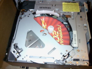

    Ну я понимаю без фоток сложнее понять, проводка не было к телефону. Выкладываю хоть внешний вид магнитолы без верхней крышки. Там белая бобышка - это как раз направляющая снятая с верхней станины.
    Но беда подкралась внезапно, нижние диски уже вверх не вытянуть, т.к. пустые дискодержатели занимают определенное место... :shock:
    Да и не понятно, что теперь мешает работать ей, диски перемещает вверх-вниз, а вот читать не хочет... Ща еще пойду поковыряю..

    Недавно решил подобную проблему сам. Случилось всё при переключении дисков на ходу, попал в яму на дороге, выскочила ошибка error 3. В принципе ничего сложного, основное время потратил на вытачивание ключей, их надо 4шт, фотку брал здесь выше, подогнал размер чтоб клеточка была 1см и из жести выточил, когда вставляешь в магнитолу они там фиксируютя, назад по одному не вытащишь, поэтому надо точно по рисунку сделать. Вообщем вытачиваем, вставляем все 4шт и тянем, выходит легко. Далее снимаем верхнюю крышку, открутив 2а болта. В моём случае диски не пришлось вытаскивать, я их только поправил. Если смотреть сверху, то видно было что диски стоят не соосно, в середине там есть штырёк который вставляется в дырку от дисков и он был не по центру верхнего CD, поправил, поставил всё ровно, закрыл, подключил, всё работает. В итоге: времени ушло минут 10, ключики делал часа полтора с помощью ножниц по металу и надфиля.
