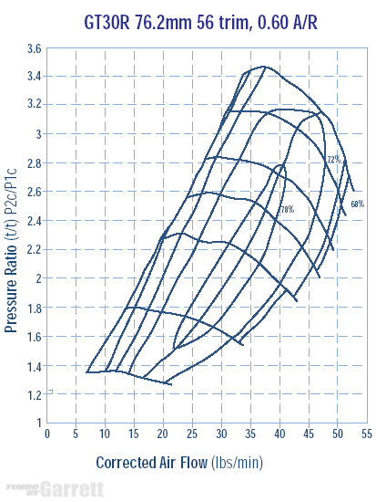

    А вот на счет 500л.с на этой турбе , то мне кажеться , что они приврали.
    Чтобы снять 500л.с в двигатель должно попасть 750CFM или 60 lb\min или по нашему 0.345 метров кубических в секунду. Это при A\F 14.7, Допустим , что для достижения максимальной мощности мотор будет настраиваться под A\F 12.0. Тогда двигателю необходимо будет 50lb\min. А посмотри
    на ее карту
    По топливу; на 500л.с при A\F 12 двигателю необходимо 2625 сс\мин ,т.е нужны форсунки производительностью минимум 525сс при 100% скважности, но это не есть хорошо, при 80% скважности нужны как минимум 656сс.

    Начинаю понимать. Хотя так и не понимаю до конца, как читать компрессорные карты.
    То есть указанная турбина выдает гарантированных 450 сил???
    А значит вот такая около 500?
    Теперь получается, что под 450 сил достаточно взять 600 кубовые форсунки, чтобы они при 80%-ой скважности лили 500 кубиков? Так?

    ПО турбе , если верить графикам , то для 500л.с GT 35R то ,что надо.
