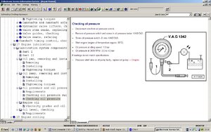

    Господа
    A4 - двигатель AMB 1.8T
    сегодня был в сервисе - сервисмены мне сообщили
    что замер давления масла проводится по технологии
    80градусов при 2000 оборотах 3.5 - 4.5 mbar
    далее прохожу замер - (пробег 55тыс) показывает 3.4 на 2000 оборотах
    говорят меняй типа насос итп (я охренел) двигатель свежий (нет еще и 60тык) и проверял 4тыщи назад все было окей.
    далее дома прихожу домой
    вбиваю VIN мой (двиг AMB) в ELSA и вижу текст - понятный и английский
    комментирую:
    проверяем на 80 градусах -
    холостые в вперелах 1бара
    на 3000 rpm - в пределах 3.5 - 4.5 бара
    То ли развод, то ли может ошибка турбомоторса, непонятно.
    <table class="cc einzug-standard abstand-standard"> <tbody> <tr> <td class="einzug-liste">– </td> <td>Start engine (engine oil temperature approx. 80°C).</td></tr></tbody></table> <table class="cc abstand-standard einzug-standard"> <tbody> <tr> <td class="einzug-liste">t </td> <td>Oil pressure at idling speed: 1.0 bar</td></tr></tbody></table> <table class="cc abstand-liste einzug-standard"> <tbody> <tr> <td class="einzug-liste">t </td> <td>Oil pressure at 3000 RPM: 3.5 to 4.5 bar</td></tr></tbody></table>

    Для AVJ, AMB, BEX, BFB
    Engine oil temperature approx. 90 °C (radiator fan must have run once)
    <table class="abstand-tabelle layoutwide frameall" align="bleedleft" border="1" cellpadding="0" cellspacing="0"><tbody><tr class="th" valign="top"></tr></tbody></table><table class="cc einzug-standard abstand-standard absatz-hervor"> <tbody> <tr> <td>Checking oil pressure</td></tr></tbody></table><table class="cc abstand-standard einzug-standard"> <tbody> <tr> <td class="einzug-liste">l </td> <td>Minimum oil pressure at 2000 rpm: 1.3 bar</td></tr></tbody></table> <table class="cc abstand-liste einzug-standard"> <tbody> <tr> <td class="einzug-liste">l </td> <td>Minimum oil pressure at 3500 rpm: 3.5 ... 4.5 bar.</td></tr></tbody></table>
    Что-то у тебя на 2000 многовато давит, или масло не прогрето, или фильтр.......

    Рыбяты, на 3500 должно быть не менее 3,5.
    Сам у Базарова мерял: на 3500 - 3,52...... Низковато конечно, но в пределах допуска......
    Вот ещё:
    Двигатель 1.8 л
    1.3 атм. на оборотах х.х.
    3.5 – 4.5 атм. на оборотах 2000 в мин
    В общем кто во что гаразд.......

    На моей как-то замеряли давление - показывало 2,6 атм. на 2000 оборотах. Тоже смотрят по Эльзе - должно быть 3,5-4,5. началось - капиталка, насос и т.п., а потом посмотрели по другой Эльзе (версия программы другая) а там 2,2 на 2000 оборотах минимум. Причем модельный год мой обозначен и в той и в другой версии программы. Программеры косячат при обновлении софта, а народ на бабки подать начинает. Вобщем для себя я определил принцип 2 на 2 - 2 атм. на 2000 оборотах.
  11. GrayCep
    GrayCep Старожил
    3 окт 2005
    5.059
    A4 1.8TQM 8EC
    Это сильное лукавство, у этих моторах раб температура различается в десяток градусов. На AVJ будет т ОЖ около 92С, на bfb больше сотни, когда включится вентилятор, о езде и говорить нечего. Соотв и давление будет разным.
    Вообщем, если на хх давление у высокотемпературных блоков (BFB и иже с ним) около 1.3бар, на 2000 об около 2.8-3 - забейте. На AVJ и AMB это повод провести вышеперечисленные операции.

    мужики 2005 модельный год - 06/2004 выпуск!
    ЭЛЬЗА кажет что мерить на 3000 оборотах !! ?
    замерял в турбомоторс!
    масло 5W50
