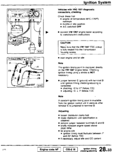

    #11 dsa, 20 май 2009
    Блок управления зажиганием не всесилен, он может лишь отклонять в некоторых пределах УОЗ от некоего базового значения.
    Вон на картинке все понятно расписано. В рабочем режиме УОЗ изменяется в диапазоне 7°-20° перед ВМТ. В режиме настроек регулировка отключается, и УОЗ становится постоянным где то в диапазоне 13°-17° перед ВМТ. В этот момент нужно его выставить в 15°±1° перед ВМТ.
    Если, допустим, это базовое значение сбито ближе к ВМТ, то блок управления зажиганием будет изменять УОЗ не в диапазоне 7°-20° перед ВМТ, а в 5°-18° перед ВМТ, что не есть хорошо, насколько я понимаю.

    Опять же вон на страничке Bentli разрисовано, как использовать диагностические разъемы для этой цели.
    У меня тоже АКПП, не думаю, что это как-то на УОЗ влияет.
    Мотор то какой?
    Кстати, выше я приводил цифры для NF.
    Для MC по особому 0° выставляется, для 3B вообще не регулируется, по другим в Bentli информации нет.
