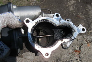

    Итак в след за чисткой d'sky (http://www.audi-club.ru/forum/showthread.php?t=150232) решил почистить впускной коллектор
    по порядку:

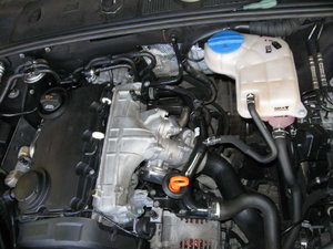

    открываем капот (рис.1)

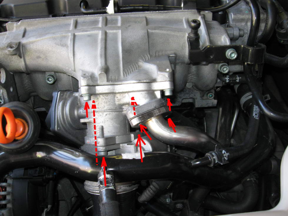

    отсоеднияем трубу подводящую выхлопные газы (рис 2)

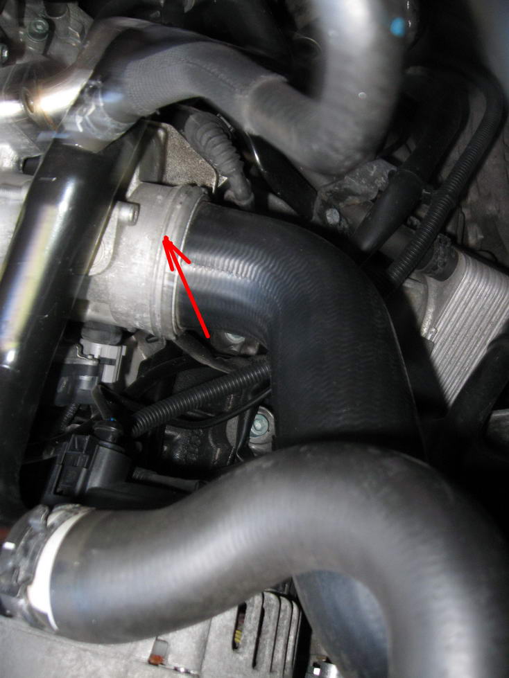

    отсоединяем патрубок от интеркулера (рис.3)

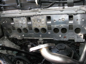

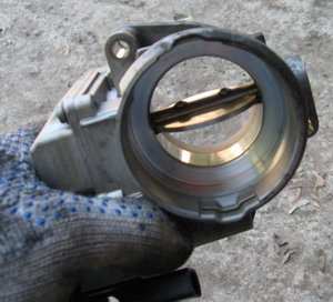

    откручиваем крепления дроссельной заслонки и клапана рециркуляции
    выглядит страшно (рис.4 и рис.5)
    плотный нагар толщиной 3-4мм на всем корпусе клапана рециркуляции, особенно на самом клапане

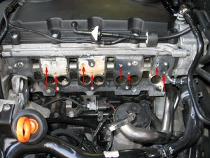

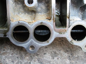

    снимаем впускной коллектор (рис.6)
    впускные каналы в ГБЦ на удивление чистые, но странный окисель в нишах между 1-2 и 2-3 циллиндрами
    Тут еще не понятно что за каналы с запресованными шариками в них? (на рисунке отмечены стрелками)

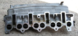

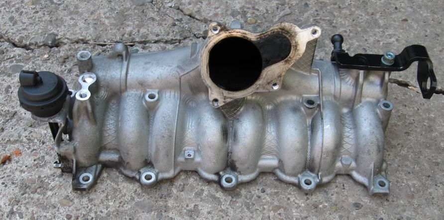

    снятый коллектор рис.7-9)
    внутри плотный нагар, особенно на заслонках

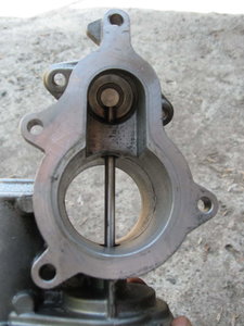

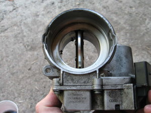

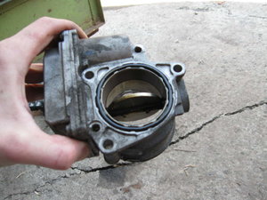

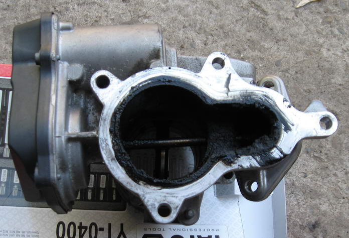

    (рис.10-11) дроссельная заслонка до чистки
    (рис.12) клапан рециркуляции после чистки
    (рис.13) дроссельная заслонка после чистки

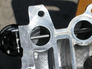

    (отс.14-15) впускной коллектор после промывки
    (рис.16)ГБЦ после чистки
    (рис.17) коллектор на месте

    Движок тот же BLB, однако удивило отсутствие каких либо заслонок в впускном - сквозняк полный! Грязи было примерно как на фотках. Процедуру чистки проводил с помощью керосина и кисточек, помогая в трудных случаях заточенным обратным концом. Собственно саму "железяку" коллектора пару раз прошёл Кархером с насадкой для зверской грязи - результат неплох. Для желающих помыться: момент затяжки болтов коллектора - 25 нм, как всегда помог Jonnesway. Всё снимается/ставиться достаточно пристойно, без геморроя. На отсоединенный воздуховод от интеркулера на всякий случай накиньте тряпку от сюрпризов.
    Неделю катаюсь.
    Результат: меньше "судорог" на холостом, по расходу не понял пока, надо рубильник дворников на продвинутый с кнопкой сменить, понятнее будет, звук движка плотнее стал(субъективно) после 1500, ну приятно - всё ж возить меньше грязи.
    Наверное, смысл в процедуре особо актуален будет для машин 8-10 лет, если просто умножить видимое количество грязи на фотках на два.
