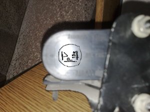

    У тебя типтроник, поэтому смотреть только один концевик на педали тормоза, там их два, второй на лампы стопаков работает. Проверяй, включается ли сам компрессор, нет ли где негерметичности по трубкам...
    ЗЫ: То ли дело на дизелях, VAG-com подключил и по адресу 01-08-006 в третьем окне замечательно можно видеть работу всех элементов системы.

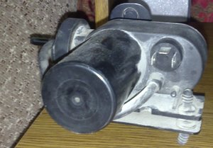

    Вакуум я проверил-все в норме. Моторчик вытащил-внутренности при осмотре тоже подозрений не выдают. Как теперь его проверить на работоспособность? Надо подключить к аккумулятору? Куда + и куда - ? Если вдруг перепутать полярность, то он сразу сгорит или просто будет вращаться в другую сторону?
    Да, еще когда делал компьютерную диагностику(по другому поводу) показало какой-то датчик стоп сигнала, но я не придал этому большого значения. Возможно это и есть "концевик":confused:

    Проследи куда идёт вакуумный шланг. У меня в С5 он под блоком АВS находится.
