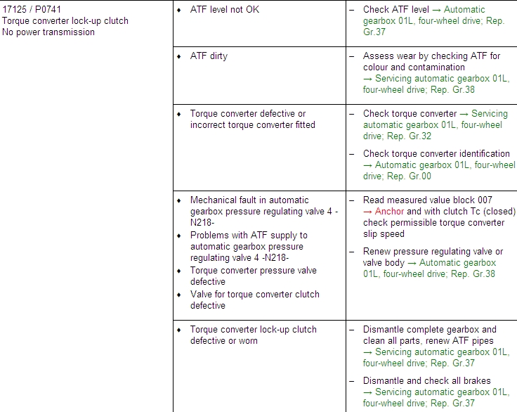

    Добрый день, Анар!
    Эта ошибка требует дополнительных электрических проверок, прозвона цепей и разъемов на блок шиберных заслонок, многофункциональный переключатель и блок управления АКПП. Накопитель ошибок запомнил пробуксовку в пакете сцепления.
    Вот ответ официалов.... масло мерять-менять, смотреть дальше все цепочки...
    Эта ошибка - проскальзование, как ее комп усек- сразу выдал....

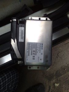

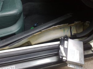

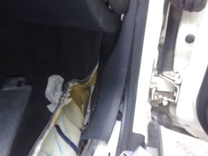

    Вообщем добрался я до своего блока управления АКПП, благодаря подсказкам rft. С правой стороны под бардачком открутил два шурупа и отогнул боковую крышку, отстегнул накладку порога в трех местах и приподняв правую часть ковра обнаружил пластмассовый короб, а внутри сам блок. Фото прилагаю(может кому еще пригодится)

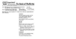

    Я бы тоже...:nod::nod: Пока ни у кого мыслей нет акромя как менять все подряд. В любом случае я гидротранс собирался менять.
    Для коробок, что ставили на 2,7 бт этот дефект с 2001 по 2004 год. VAG практически открытым текстом принался в этом.
