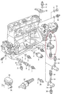

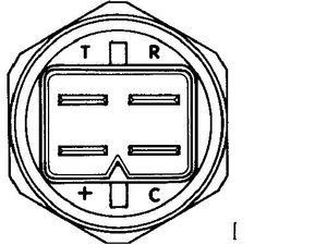

    Друзья,выручайте кто знает! есть два температурных датчика(один 2х контактный, другой 4х)так вот какой датчик за что отвечает?не работает указатель температуры двигателя на приборке, сказали надо поменять 4х контактный датчик!снял этот датчик, а он оказался 3х контактный, прихожу в автозапч. и там мне дают 3х контактный!но к нему у меня подходит фишка с 4мя проводами:confused:Везде указанно, что датчик 4х контактный!что делать:shock:или всетаки есть датчик с 4мя контактами?

    на датчике нет контакта с +
  3. sim_a100_2.3_92
    sim_a100_2.3_92 Старожил
    6 дек 2003
    29.157
    ВАЗ 21083
    Все правильно. Этот датчик нового образца. На приборку, кондей и лампу перегрева.

    если есть возможность, скинь номер или картинку с этим датчиком
    очень надо
  9. sim_a100_2.3_92
    6 дек 2003
    29.157
    ВАЗ 21083
    034906161

  12. BlindHorse
    BlindHorse Старожил
    19 дек 2005
    8.997
    Кемеровская обл.
    JEEP WK2/3,6(`11)+Q7/3,0TDI(`12)
    Сам придумал? :very_cool:

  14. sim_a100_2.3_92
    6 дек 2003
    29.157
    ВАЗ 21083
    Не я придумал, инженеры вага.:very_cool:
  15. BlindHorse
    BlindHorse Старожил
    19 дек 2005
    8.997
    Кемеровская обл.
    Глянул схему, так и есть - датчик с двумя сопротивлениями и общей массой. Старею, начал забывать уже КЕIII, привык быстро к электронным впрыскам :very_cool:
