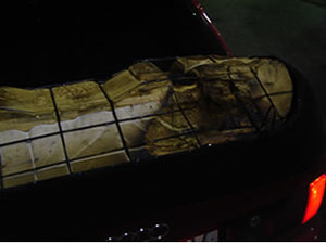

    Так было:

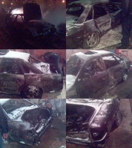

    У меня друган однажды купил аккумулятор варта. Аккумулятор этот оказался примерно на 1 см выше штатного. Этого хватили чтобы произашло замыкание об арматуру заднего сидения.
    Вот результат:

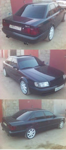

    А это задние сиденье его новой машины. На фото видно, что сиденье в месте где стоит аккумулятор уже горело. Делайте выводы!:umnik:
    Весь салон этой тачки был снят с другой, благо аккумулятор на данном экземпляре стоит под капотом, что очень радует хозяина.
    :D
