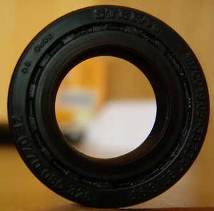

    Сальник ZF 0770 080 326
    параметры 19.05 x 33.33 x 7.93/8.93
    но найти его тожа не могу (в ехисте)

    такой?

    большое спасибо за помощь, одноклубники !!!
    нашел !!! в ехисте !!!
    благодаря вам
    вот номера для ехиста. может еще кому понадобится
    Elring - 278.556
    Corteco - 01019453

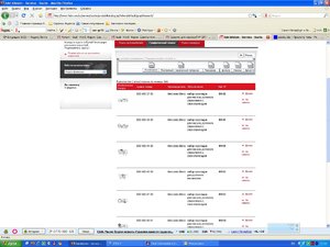

    а так, я к своему покупал ремкомплект феби 19150, он идет к насосу Викерс, а к ZF - другой.
    у феби точно есть, но в каком из ремкоплектов, я точно не знаю, но один можешь исключить точно.

    хы, так в экзисте ценник и сроки то какие... три лабаза в москве по ссылкам посмотрите...
