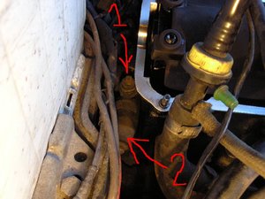

    Обнаружил еще вот что, подскажите кто знает.
    Что за датчик (поз. 1), для чего он. Стоит на тройнике на задней стенке мотора
    Что за шланг (поз. 2), куда должен он быть подключен. А то стоит заглушка
    Спасибо.

  17. motogti
    motogti Живу я здесь
    7 июл 2007
    1.375
    Audi A6 C6 3.0TDI CDYA
    такой же был. наверное стоял когда то газ на ней. а заглушеная трубка это на подогрев редуктора. забудь. если смущет поменяй. родной без этого ответвления.
    насчет 6в, не заморачивайся, возьми 2 провода кинь на аккумулятор и потом на 2 верхних контакта концевика он вьехать должен, если выедет то поменяй полярность и в путь тестером пройдись.
    у меня короче не получилось добиться оптимальной работы впрыска, забил и езжу на газу.
