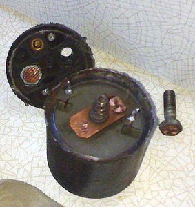

    Силовой провод идет на втягивающее реле, на верхний болт (второй болт - проводка идет уже на обмотку стартера). Шляпки этих болтов и есть контакты, которые замыкает пластина. Ток на неё идет по этой малой управляющей клемме. Если контакт хороший - это реле запускает стартер и "вилкой" выкидывает бендекс.
    "Шляпки" изнашиваются, они впрессованы в основание болта, более того, они бывают из разных материалов. Я из сгоревшего стартера (достался с авто) переносил в свой МЕДНЫЕ. А родные стояли из какого-то материала, похожего на монету, раскрошился.
    Так вот, двигаешь ты свой стартер, провод силовый гуляет, вот контакт и появляется.
    Отпаяй контакты (проводки) на втягивающем, и только ПОСЛЕ этого его сними (обязательно зарисуй, какой проводок где, похожи, можно перепутать) и раскрути это реле, ничего сложного. Зацени эти шляпки, зачисти по необходимости их и контактную пластину, подложи под болты шайбы тонкие для уверенного контакта.
    Р.S. Тихие щелчки - это релюшка в блоке реле, значит контактная группа (где ключ) работает. А вот щелчок в стартере сильнее и звонче - это контактная пластина с силой бъет по головкам двух болтов.

    Вот фоткал свое, нашел.
