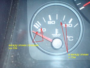

  2. Лёхан
    Лёхан I'm here for a long time
    10 янв 2007
    11.943
    Тунис
    A6
    Это метки для тарировки показометра, гдето так: Для начала надо отвязатся от датчика, а именно снять и зачистить контакты на нем, если непомогло то в место датчика подключить резистор нужный. Вот что нам бентли по А80 говорит. А именно можно с помощью резисторов проветить прибор(показометр), проверяется с попощю приборчика VAG 1301 он представляет собой переменный резистор отградуированный в собственных единицах N ...
    Приблизительно можно считать R(Ом)= 0.54 * N
    Подключается он вместо датчика.... вот тебе выдержка из мануала с параметрами, А именно если в мануале написано что для минимума "Положение А" надо выставить на приборе 660 это значит что 660х0.54=356ом Вот и воткни резистор на 356ом а для "Положения В" соответственно 58х0.54=31ом поставь резистор :)))
    И тогда можно быть уверенным,что в приборке у нас всё Ок.

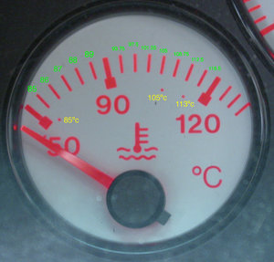

  3. zico82
    zico82 Завсегдатай
    17 янв 2006
    933
    Audi A6 96г. 2,6 МКПП Avant
    Это? ;-)
  4. Лёхан
    10 янв 2007
    11.943
    Тунис
    A6
    Нет,вот это.

  11. Colins
    Colins Участник форума
    21 дек 2007
    194
    Audi S6 AAN 95'
    ээ, а почему у датчика с белой подложкой в райне 50-55 градусов написано 85? :shock:
  12. Лёхан
    10 янв 2007
    11.943
    Тунис
    A6
    MADE IN CHINA.:rofl::rofl::rofl:
  13. IDX
    IDX Старожил
    12 сен 2008
    6.397
    А100\C4 2.3AAR+гбо
    Там "Fotoshop" присутствует, :nod: ну и художник чуть ошибся с делениями._:)_
  14. Colins
    21 дек 2007
    194
    Audi S6 AAN 95'
    Так он этим самым фотожопом показал реальные циферки.. хотя не., ...бред.
  15. zico82
    zico82 Завсегдатай
    17 янв 2006
    933
    Рисунок не мой:nod: Здесь давно еще кто-то выкладывал;-)
