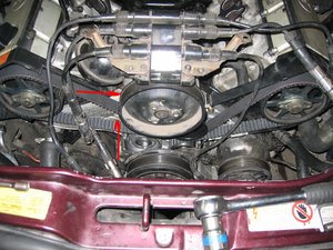

    2)шестигранником на 10 откручиваем натяжной ролик и снимаем его,снимаем ремень генератора (рис 1)
    только запомните,как он идет =)

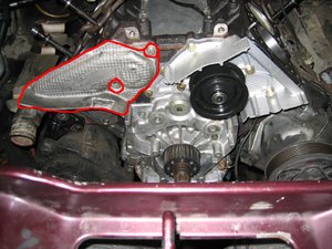

    3)откручиваем болтики (рис 2) головками на 10
    нижний болт - легко и просто.верхний - лучше применить змеевик,ибо мешает ролик ГУРа,но мы умудрились открутить и так!тонким ключом с головкой
    4)откручиваем хомут патрубка и снимаем алюминиевую пластину,скрывающую термостат (рис 2),к которому сей патрубок идет.антифириз горячий,аккуратно =)

    если не стять пресловутый натяжной ролик,эта ал плстина не снимется - у нее есть поганая "лапка",застревающая между ремнем ГРМ и этим самым роликом!
    5)меняем термостат операцией "вынул-вставил" (мы для надежности мазнули герметиком).шарик у него должен быть наверху,а стрелочка показывать вниз
    6)прикручиваем пластину (тоже обмазали герметиком)

    8)одеваем ремень и натягиваем

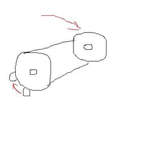

    для этого сначала натягиваем ролик.тут лучше действовать вдвоем.
    один изо всех сил давит рукой на малый ролик по часовой стрелке,а другой вставляет болтик в ушки,когда они совместятся (рис 3,сорри за художество)
    далее одеваем ремень,а потом просто выдергиваем болтик из ушка.ремень натянут.

    а уж про натяжной ролик вообще улыбнуло...скажи, а что мешает ОДНОМУ человеку перед снятием ролика зафиксировать его ушки гвоздиком в сжатом сотоянии, ась? тоесть одним махом ты и ослабляешь ремень, что бы его снять и фиксируешь ролик в сжатом положении, что бы его потом спокойно поставить...

    Насчет сразу ушки зафиксировать...Хм не подумал,наверное сработает)
