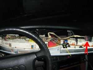

    Ответ: Приборка в Ауди А6 С4
    Ну вот тебе фотка, только в моей приборке на ААН как раз и нет ламп чек энджин и айрбага :)
  13. vanoM939
    vanoM939 Живу я здесь
    25 сен 2007
    2.691
    Рисовозка
    BlindHorse, спасибо огромное.
    ОКазывается у меня нету вот этой самой белой коробочки, которую я отметил на рисунке(((

    :rofl: КАК нет?? А куда она подевалась? Панель ведь длинная у тя ? Сделай фотку своей приборки!:shock:

    Вот-вот, давай фотку, а то будем гадать долго ещё :)

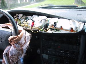

    Чего у тебя нет? Всё там на месте ;-)

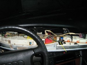

    lampaakpp5_20081122_1077561212.jpg вот этой байды,:shock: что указана красной стрелкой

    из лампочек у меня подушка и иммо. извини не увидел желтую стрелку, это дисплей положения селектора коробки автомата, такая фигня есть:D

    У тебя А6, этой релюшки нет у тебя :)
