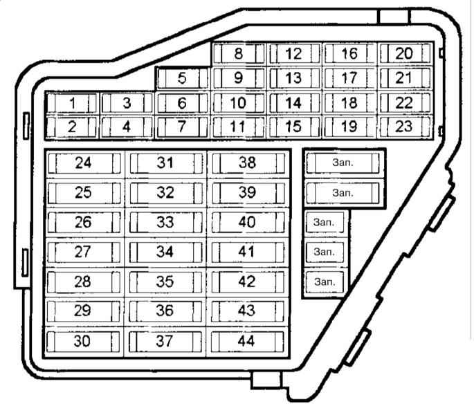

  7. Zveno77
    Zveno77 Новичок
    3 май 2005
    35
    AUDI A4 2000г.в. 1.8, 125 л.с
    Ответ: Не горит приборная панель не работают все датчики
    Да предохранилели смотрел, но не все
    вот моя схема
    какие отвечают за панель и подсветку?
    ниже назначение
    Назначение предохранителей
    Некоторые из указанных потребителей относятся только к определённым модификациям или входят в заказную комплектацию. При разночтении приоритетное значение имеют данные, приведённые в расположенной на внутренней стороне крышки предохранителей наклейке.

  8. Gysew-sergei
    Gysew-sergei Новичок
    21 ноя 2008
    26
    Ауди 100 2.3 89г.
    А вас стабилитрон не стоит может омозги долбает.
  9. eeciv
    eeciv Завсегдатай
    22 мар 2007
    841
    Q5
    конкретно после чего это произошло? Конечно надо снять доску, и мерять напряжение на фишках. Если сам не сможешь стучись в личку
