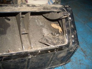

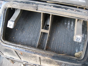

    Вот так выглядят испарители на двух Эсках 92 года. Грязью соты забиты на глубину в несколько сантиметров. Отмывались долго и нудно в ванне под струей воды со всякой химией. Через полчаса такого мытья вода бежит уже чистая. Теперь представьте, чего можно очистить всякими спреями не снимая испарителя с автомобиля? Только если на новых авто для профилактики брызгать раз в год. Мое мнение - ж*пу надо мыть, а не сбрызгивать одеколоном :)

    это после 16-ти лет эксплуатации? - тогда вариантов нет..
    а если у кого помоложе?

    Фильтр на 100% от гамна не спасет, к тому же неизвестно как его меняли и меняли ли и вообще ставили ли до покупки авто. За столько лет будет глубокая грязь по-любому, что с фильтром, что без.
