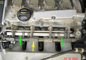

    НЕПОСРЕДСТВЕННАЯ ЧИСТКА ФОРСУНОК
    1) Откручиваем верхнюю пластиковую крышку моторного отсека
    2) Вытягиваем предохранитель бензонасоса либо снимаем минусовую клемму АКБ!
    3) Шестигранником откручиваем 2 болта, что фиксируют рампу форсунок
    (фото 1) стрелочки зел.цвета).
    4) Снимаем аккуратно пластиковый фиксатор с проводами, что крепится к рампе. (фото 1) стрелочка жёлт.цвета)

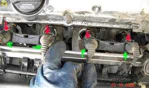

    5) Снимаем клипсы электрического конектора форсунок.
    (фото 2) стрелочки красного цвета)
    6) Вытягиваем аккуратно рампу с форсунками.
    7) Снимаем клипсы, что крепят форсунки к рампе. (фото 2) стрелочки зелён.цвета).

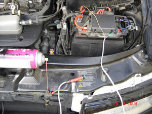

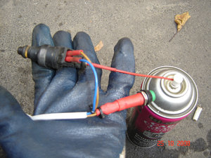

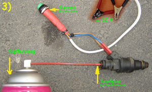

    8) Соединяем форсунку с баллончиком карбклинера при помощи тонкой трубочки (что входит в комплект с балончиком) (фото 3) ).
    9) Подключаем питание 12 V к форсунке. (фото 3) )
    10) При подаче напряжения на форсунку, одновременно впрыскиваем карбклинером через форсунку.
    11) Впрыск произвести 5-7 раз (можно и больше, по мере появления нормального распыла, обычно на 3-4 раз всё уже чисто).
    12) Процедуру выполнить с каждой форсункой.
    13) После очистки форсунок, очищаем посадочные места форсунок
    14) Устанавливаем форсунки в рампу, фиксируем клипсами (фото 2) стрелочки зелён.цвета).
    15) Устанавливаем рампу с форсунками на своё место
    16) Соединяем конекторы с форсунками и фиксируем их клипсами (фото 2) стрелочки красного цвета).
    17) Закручиваем последние два болта фиксирующие рампу с форсунками. (фото 1) стрелочки зел.цвета).
    18) Вставляем предохранитель бензонасоса либо соединяем клемму АКБ.
    19) Заводим и ….

    Минусов в принципе нет, не считая не правильные руки и отсутствие проверки на производительность.
    Бюджет составляет, стоимость баллончика карбклинера и девайс состоящий из 2м кабеля, 2-х крокодильчиков и 2 контактиков. Карбклинер использовал HIgear т.к. ядреный очень, хотя можно и др.производителя.
    Из практики, при забитых форсунках первые 2-3 пшика форсунка просто «сцыт», а после распыляет как туман…

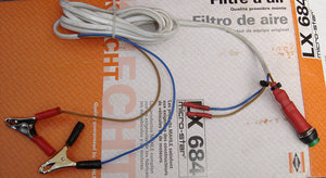

      109,3 КБ
      1.313

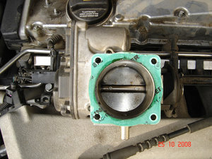

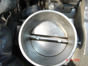

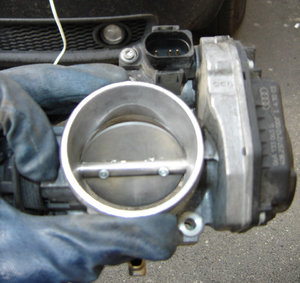

    Чистка ДЗ
    В принципе тут расписывать, думаю нет смысла.
    Откручиваем 4 болта, Один большой хомут, один маленький, оттягиваем тросик газа и ………..
    ……..чистим, чистим………………….
    После чистки ДЗ, необходимо её адаптация. (в принципе и сама должна адаптироваться).
