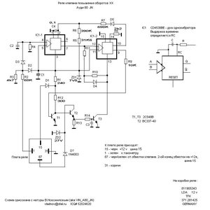

    Хозяйке на заметку:
    Не работал клапан дополнительной подачи воздуха включающийся при повышенной электронагрузке. При оборотах 700 и ниже не открывался. Сам клапан был исправен. Сняли реле, находилось оно не на 11 месте доп. реле как по мануалу. Самый простой способ его найти снимать все и смотреть номер нам нужно 811 905 343, на то что написано большими белыми буквами с торца не смотреть. Открываем. В моем был сгоревший транзистор BC337, проверяется выпаиванием. На рисунке помечен красным кружком. Вместо него поставили более мощный BC618. Цена вопроса 10 рублей.
    Распиновка взята тут
    1. Земля клапана
    2. Первчная обмотка катушки зажигания (зел провод)
    3. +12
    4. чистая масса.

    Ответ: Реле клапана дополнительной подачи воздуха A80 JN
    Ещё бывает сам клапан залипает. Лечить его можно "по-русски" :)
