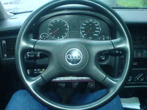

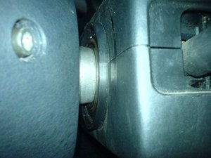

    Долго думал, куда запостить - в "ремонт" или сюда. Решил всё-таки в "тюнинг". Короче, приобрёл эсочный руль и переходник для тонкого вала, но оказалось, что одним переходником дело не обойдётся. Подушку я решил пока не трогать - у меня её и до этого не было, так что этот вопрос отложим на потом. Одна из проблем заключается в клаксоне. У меня на кожухе "стрекозы" вот такое металлическое кольцо.

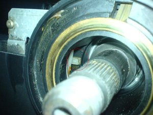

    На штатном руле есть контактик, который ездит по этому кольцу, а от контактика идёт провод к кнопке клаксона.
    На эсочном руле такого контакта нет.
    Плюс ко всему руль садится на вал не так, как штатный, поэтому между рулём и кожухом "стрекозы" большой зазор. Да втулка руля всё равно и не вошла бы в кожух, т.к. она под толстый вал и, соответственно, толще.
    Вопрос - как это всё обойти? Можно ли поменять кожух на какой-нибудь от другой модели? Возможно, даже со "стрекозой"? Хотя бы чтобы руль просто туда нормально заходил и не было такого большого зазора, а уж с клаксоном как-нибудь разберёмся.

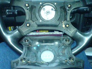

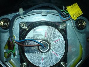

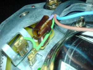

    Второй вопрос именно по клаксону. Вот фото.
    Как видно, здесь четыре провода. Два из них, синий и коричневый, видимо, идут на подушку. Зелёный и фиолетовый, кажется, на клаксон, но почему их два? На штатном руле у меня всего один провод. Как и куда их подсоединять? Ещё очень стремаюсь подушки.:rotate: Если чё-то коротнёт она не выстрелит? В смысле, если руль снят и никакие провода никуда не подключены? Я боюсь.:dead:

    Мдя, подушки это ахтунг :dead:
    не сцы, не рванет... если только концы не запитаешь. Смотри не перепутай провода на фа-фа и подушки, а то синяк может случится на весь фейс :uhoh:

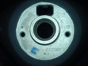

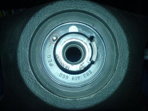

    Ну, смотри... Руль у меня вот такой.
    Если снять кнопку, то видно, что клаксон срабатывает от замыкания проводка в центре и одного из четырёх контактов возле спиц руля.

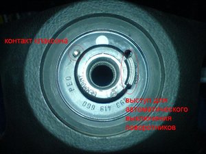

    Если руль перевернуть, то видно контакт, от которого идёт проводок клаксона. Причём контакт только один. Получается, что при нажатии кнопки клаксона провод замыкается на массу? А ещё там есть выступ для автоматического выключения поворотников.

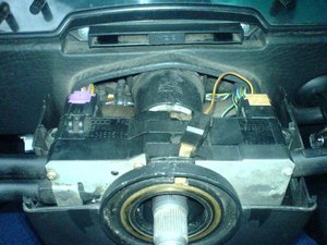

    Вот фото стрекозы. На её кожухе есть кольцо, по которому ездит контакт клаксона на руле.

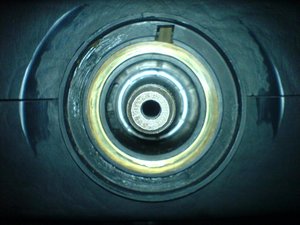

    А вот здесь рычажок автоматического отключения поворотников, за который цепляется выступ на руле.
    На эсочном руле выступа нету, а проводов не один, а два (ещё два подушечных не в счёт).:shock:

    Ну вообщето я хотел увидеть внутренности эсочного руля... (как я понял 4ех спицевый это твой старый???)
    1 - действительно кнопка (на руле) замыкает контакт на Массу (смотрел в книжке:). Т.е можешь сдернуть резъем (что болтается на стрекозе) и при включенном зажигании приложить его к железу - раздастся гудок (должен)...
    2 - если все так как ты описал - то ищи из 2 ПРОВОДОВ выходящих из руля тот что от кнопки (для этого настоятельно рекомендую вскрыть его, но аккуратно - у меня на этот случай внизу руля винтик был - дальше все просто)... после вскрытия будет ясео какой из проводов идет к падушке - его и выдернуть (у меня он заканчивается оранжевым разъемом подключаемым прям к падушке)... Второй (оставшийся) провод стало быть к кнопке - примотай 1 из его конков к штекеру (см п 1), а второй на землю - вот и все...
    3 - что делать с отключением поворотников - думай сам - полюбому выступ удлиннять на размер проставки (или к самой проставке лепить)

    ОООпс стормозил - в 3ем посте все прекрасно видно - зеленый и фиолетовый? провода от клаксона (их уже кто-то резал)... Зеленый скорее всего земляной (но и то врядли так как это часть с падушкой, а она может и не иметь надежного соединения с землей)... так что выводи их из руля... У меня в основании руля на этот случай была вращающаяся шайба с отверстием - через него провода и выходили... отверстие я вижу, но оно похоже не вращается... как там прокладывать провод... Если не сложно сфоткай вид на руль (со стороны водителя со снятой подушкой)... Далее сверли дырку в пластике кожуха стрекозы - через него прокладывай провода и подключай...
